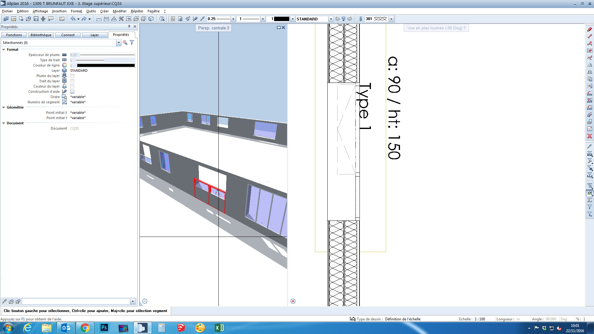

On a un petit casse-tête au bureau qu'on arrive pas à résoudre.
Pourquoi sur certaines baies les smartparts ne suivent pas ma hauteur de baie?

MessagePosté le: Mar 22 Nov 2016 - 11:20    Sujet du message: Smartpart fenetre non lié à ma baie Répondre en citant
Messages: 6 003
MessagePosté le: Mar 22 Nov 2016 - 11:33    Sujet du message: Smartpart fenetre non lié à ma baie Répondre en citant
ah c'est mieux ...(mais du coup un peu trop grand maintenant quoi Mr. Green ..
se sont des smart fait maison ou simplement ceux d'allplan
il faut aussi d'abord bien régler tes baies (mais ça j'imagine que vous devez savoir faire ) extrados intrados épaisseur du dormant ..bref......car c'est dans celle ci que le smart s'intègre.
et aussi as tu fais une baie vide dans laquelle tu viens fabriquer ton smart à l'aide de la fonction idoine ou est ce un smart assistant (il y en a certains qui sont effectivement pas terrible chez Nem - des anciens de la v2013/2014)

MessagePosté le: Mar 22 Nov 2016 - 13:34    Sujet du message: Smartpart fenetre non lié à ma baie Répondre en citant
haha oui mais je savais pas quelle taille tu voulais donc j'ai mis le max Mr. Green
Ce qui est bizarre c'est que si je j'enlève et je réinsère le smartpart dedans il se calle bien à nouveau. Je sais pas comment faire pour actualiser les smartparts déjà placées par rapport à mes baies?
De quels renseignements parles tu exactement? Je t’avoue que c'est notre premier projet ou on essaie de faire tout en 3D donc c'est sans doute une erreur de notre part.
On à d'abord eu le problème avec un xref ou dans le calque de base toutes les smartparts rentraient bien par rapport à leurs baies, mais quand on plaçait calque en xref dans un autre calque (avec ces hauteur BI et BS différentes), les smartparts ne suivaient pas bien les baies + certaines baies n'étaient même pas découpées dans les murs.
Du coup j'ai voulu simplifier pour voir d'ou venait le problème en copiant ma façade dans un autre calque avec d'autres hauteurs, mais il me fait ce que j'ai montré plus haut.

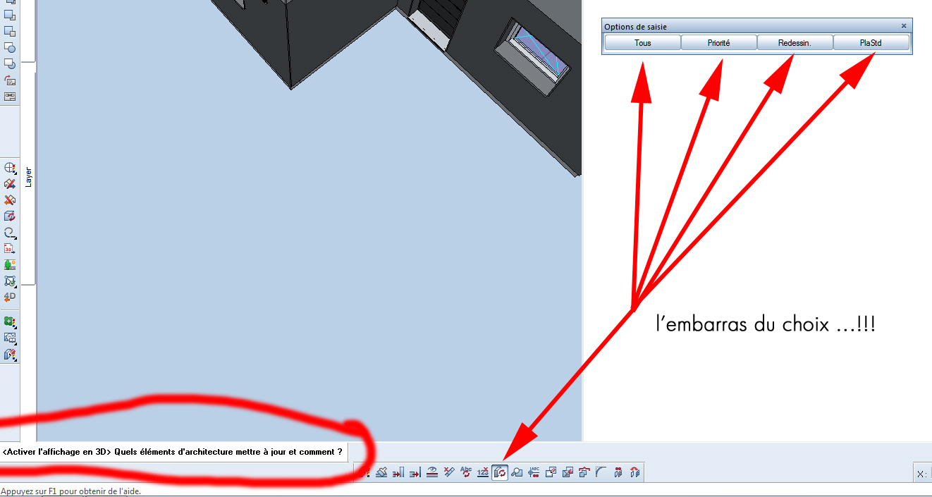

Messages: 6 003
MessagePosté le: Mer 23 Nov 2016 - 00:00    Sujet du message: Smartpart fenetre non lié à ma baie Répondre en citant
ouais comme tu dis ça c'est à l'arrache.. il y a une fonction faite pour cela sur allplan ...(dites les gars de temps en temps lisez l'aide au lieu de regarder des conneries à la TV Mr. Green ) la fonction "activer l'affichage en 3D permts de faire entre autre du redessin et de mettre à jour les plans de référence donc peut être ton truc ...mais ça m'étonnerais ..bien sur tu as fait allmenu cleanup cleanstd .....tout ça tout ça
