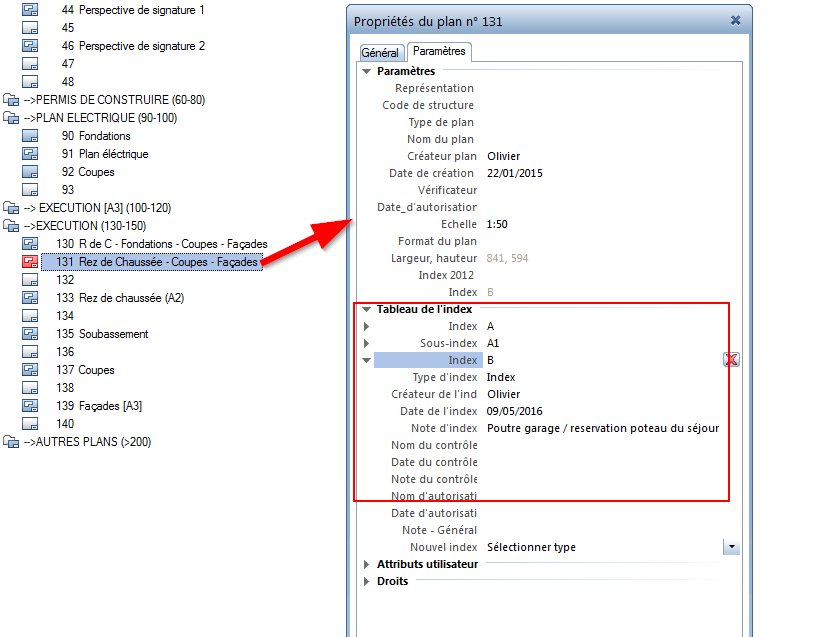

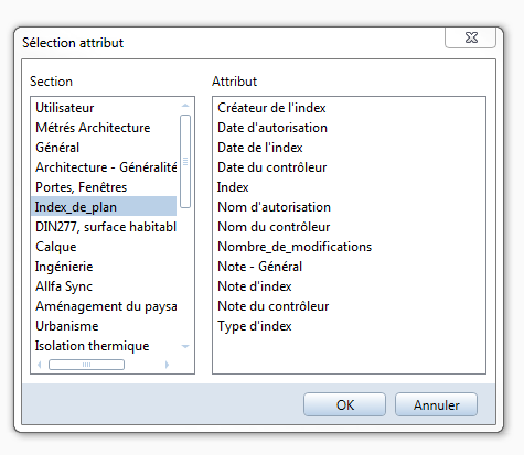

moi je fait des cartouche totalement dynamique en me servant des propriété des plan et des attributs "index_de_plan"
voila ce que cela donne :
Les lignes d'index s'ajoute automatiquement les une sous les autres des que je rajoute un index ou sous index dans les propriétés du plan.
Pour le titre du plan , je prend le non que j'ai donner au plan N°131
Pour le nom du maitre d'ouvrage et les adresse c'est les attribut projet qui sont entrée au tout début de mon projet .

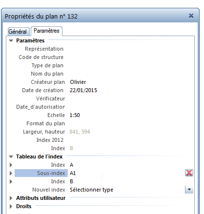

je viens de faire le test en passent par le pilote de projet .
le plan 131 est dupliqué en 132 :
le N° de plan change automatiquement dans le cartouche et les index sont conservé .
Mais c'est très simple de supprimer un index , il y a une croix rouge pour cela .
