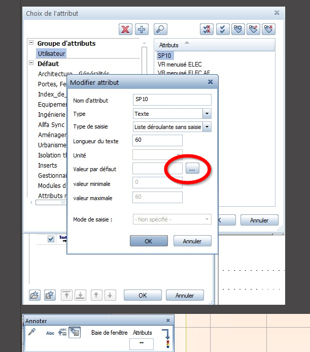

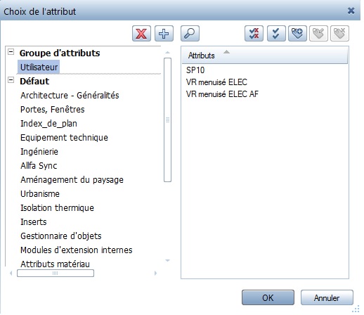

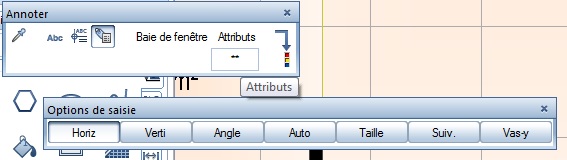

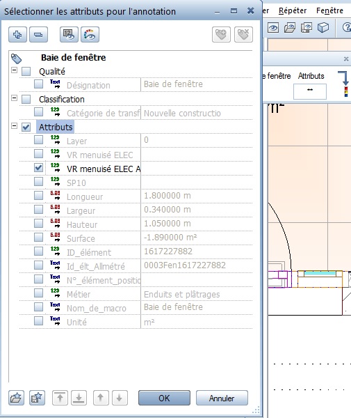

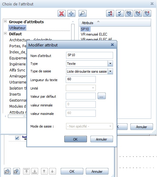

Quelques copies d'écran pour que vous trouviez ce que je ne fais pas comme il faut Sad
Voici ce que ça donne quand je clique sur mon ouverte puis annoter.

non,
crée ton attribut qui sera un attribut "général" exemple "type_fermeture"
met liste deroulant sans saisie et va sur les [...]
un tableau s'ouvre et la tu entre les différentes possibilités ( vr elec, etc ) se qui sera afficher par l'annotation .
ensuite va sur l'ouverture importe cet attribut et tu vera a droit [...] tu pourra choisir dans la liste .
enfin crée ton annotation qui fera référence a l'attribut "général"

En premier, tu dois mettre des valeurs dans ta liste SP10
En second, tu pourras alors sélectionner ce que tu veux prendre comme attribut dans ta dernière image.
Puis et seulement puis, tu lieras une annotations a ton objet.
