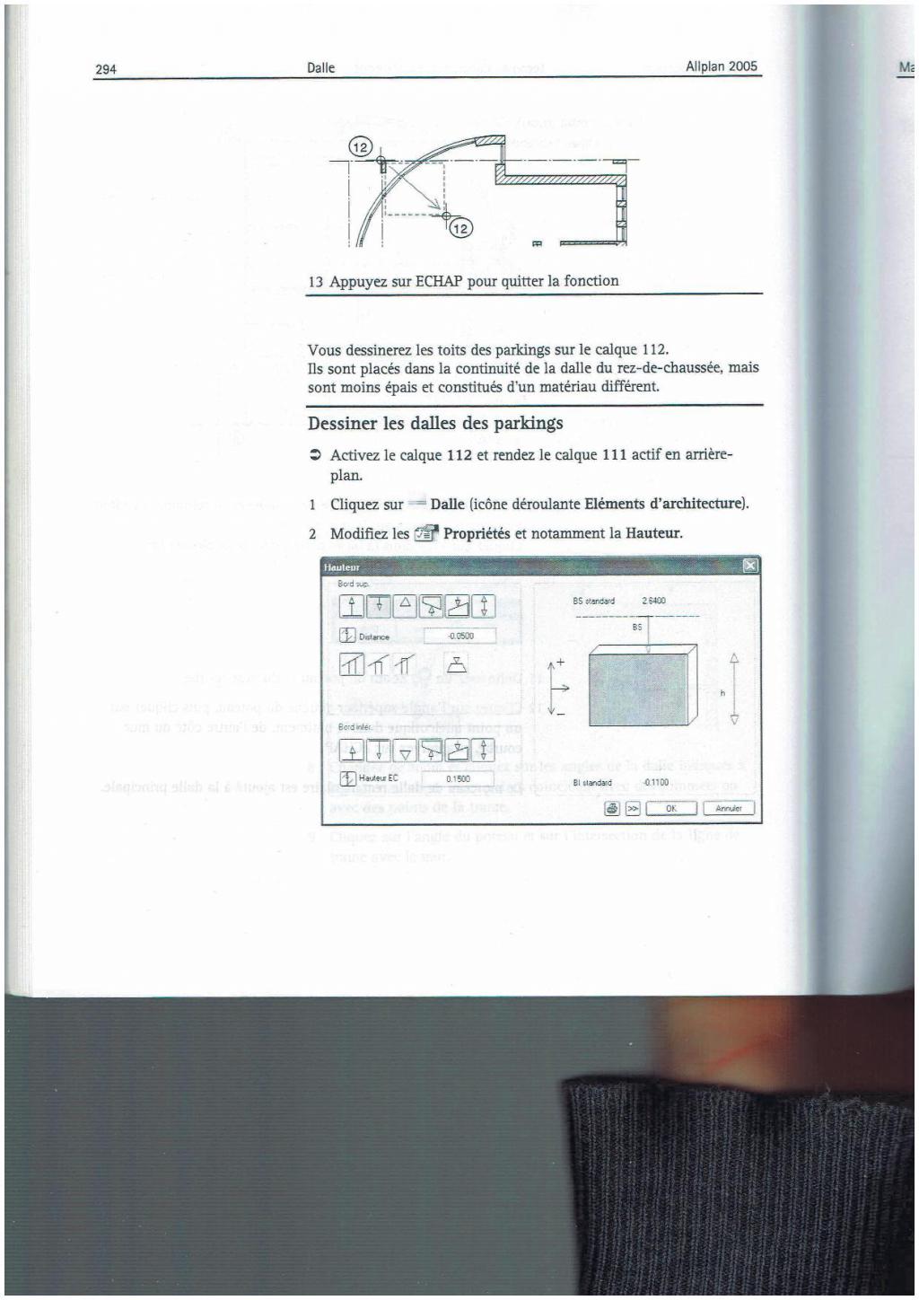

Après quelques semaines d'absence de demande d'information suite à savoir comment bien débuter avec allplan et j'ai donc décider d'utiliser le manuels d'allplan finalement.
Mais voila j'ai un soucis mon patrons m'a donné le manuel (manuel 2005 pour allplan 2011 bizarre et il me dit que c'est ce qu'on lui à fournit) donc je fais avec.
Je dois réaliser une dalle arrondis et je ne comprend pas comment faire même avec le livre.
Ci - joint les image du livre :
Indication du livre :
première partie :
Deuxième partie :
Troisième partie :
Quatrième partie :
Cinquième image :
Sixième image :
Septième image :

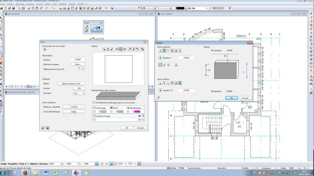

Donc voila je paramètre ma dalle en épaisseur 20 cm avec les paramètres indiqués
Je démarre donc à la page n° 4 :
Je sélectionne l'outil dalle tel que décris la :
Ensuite je fais un clique droit dans la zone graphique avec l'option dalle activé je fais clique droit
et je ne trouve pas ce qu'ils me demande et la je suis totalement perdu et je ne sais comment faire pour réaliser la dalle "arrondis" du projet.
Si quelqu'un à une explication du comment faire avec tutoriel ou explication écrite je suis preneur.

Tout d'abord, les manuels sont maintenant en PDF. Ils se trouvent sur le DVD d'installation.
Avec le tutorial correspondant à ta version, tu n'aurais pas eu ce soucis... Wink
Les options de saisie ont évolué depuis. Il faut que tu aies ces paramètres :
Passe ensuite directement au point 3 de la page 292 pour commencer à tracer la dalle...
