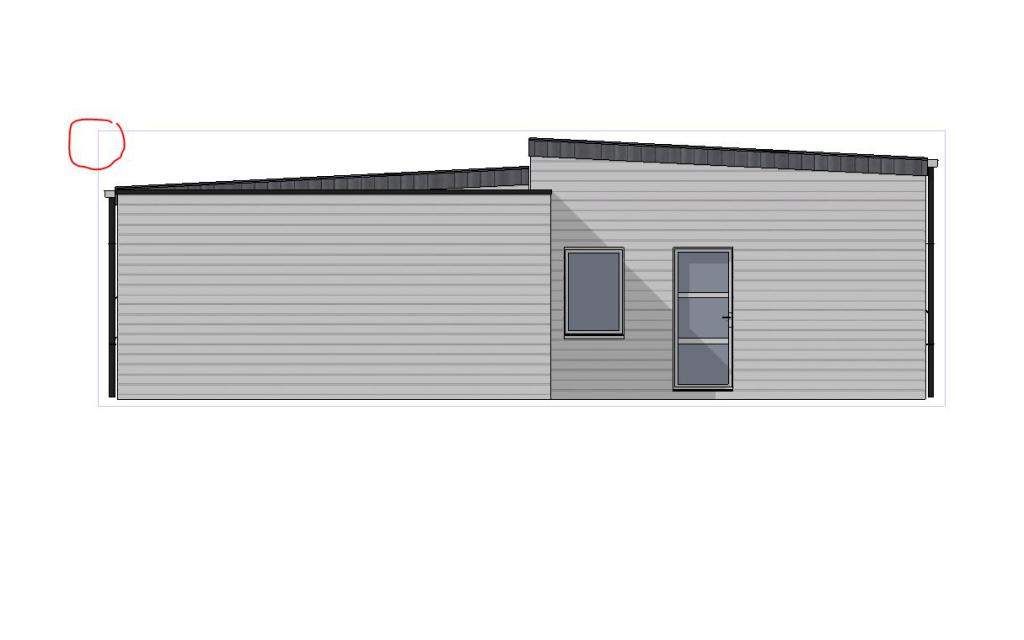

salut à tout le monde.
dites je découvre la version 2017 et entre autre trucs pénibles, j'ai noté ce cadre autour des façades lors de chaque calcul.
il n'y a pas moyen de s'en débarrasser car à part me brouiller les neurones et m'énerver, je n'y voit aucune utilité.

il ne s'imprime pas et il est là pour t'indiquer si le calcul se fait de façon automatique ou pas Wink ...un trait mise à jour auto deux traits non Okay (c'est indiqué dans l'aide hein au cas où Mr. Green ...) ...et seulement avec deux traits tu peux aussi modifier en 2D ta façade/coupe pas avec un seul trait ......

j'ai vu effectivement qu'il ne s'imprime pas mais il me gêne visuellement quelque soit sa fonction (1 trait ou 2 traits) donc apparemment pas de possibilité de le rendre invisible.
j'ai bien lu dans l'aide à quoi il servait mais il est noté nul part que si le "bidule gadget" en question te gène, on peut le gicler.
tant pis, encore un truc pour le lequel je ne suis pas pour.

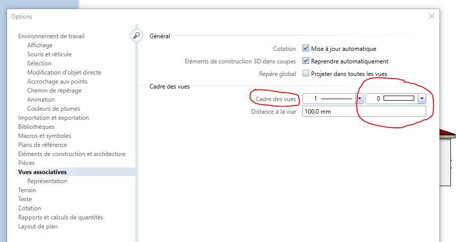

je ne suis pas encore sur la version 2017, mais, on ne sait pas en changer la couleur (dans les options générales) afin de le mettre dans la couleur du fond d'écran comme c'est le cas pour les vues associatives sur la version 2015?
Même si c'est une demi solution mais au moins, on ne le voit plus.

oui j'ai trouvé autre chose, j’agrandis le cadre manuellement et je ne le vois plus Smile

L'info
Dans outils > options > cadre de vue, il y a la possibilité de mettre la couleur 0
