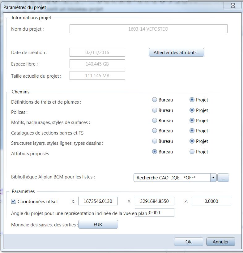

il te suffit de travailler en ngf et de renseigner les coordonnées offset ..

ben ca ne fonctionne pas dans les réglages de l'offset il te suffit de rentrer la valeur que tu souhaites pour dire par exemple qu'un niveau de référence (817.30) soit égal au zéro allplan ...

dans la liste de tes projets , clic droit sur ton projet et fait "propriété" , ça ouvre une fenêtre et c'est la que tu change les coordonnées offset

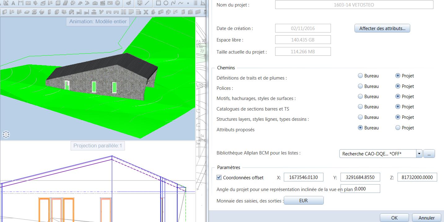

Mon problème, c'est que je voudrais "relever " le terrain 3D du géomètre que j'ai importé... Je suis peut être pas très claire. Lorsque je change les cordonnées offset dans les propriétés du projet il ne se passe rien... |

c'est à dire que tu rentres ta valeur en Z et il ne la prends pas et se remets à 0.00 comme sur ta capture

Je vous montre. Je voudrais que le terrain en vert qui correspond à mon géomètre "monte " pour ce projet si. Je ne voudrais as à avoir à le réimporter avec le bon NGF à chaque fois. Ou peut être j'e ne l'ai pas bien importé?

Bon, en fait, je me créée des problèmes toute seule. Je prend mon géomètre et je le déplace.... Mais n'y a-t-il pas la possibilité de retrouver la valeur NGF saisi lors de l'import du géomètre ? |
