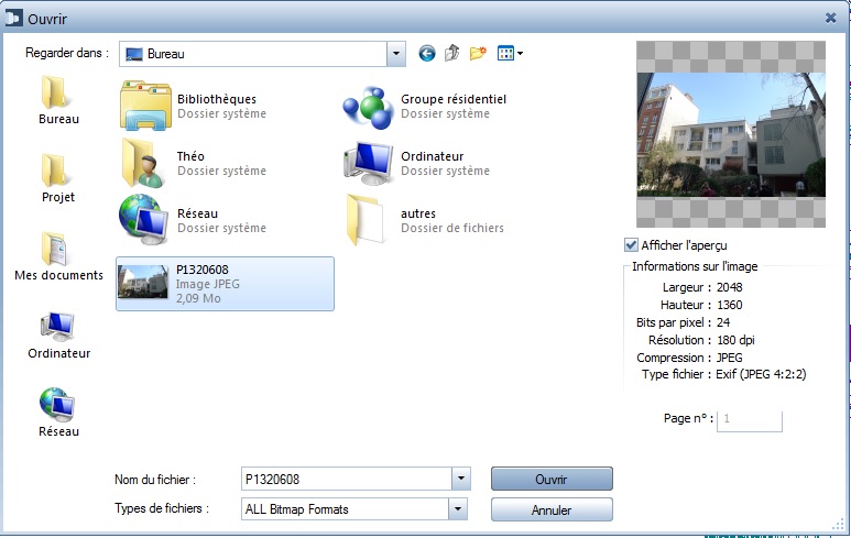

Je pense avoir parcouru tous les sujets traitant l'incrustation du modèle dans une photo, que ce soit sur ce forum ou dans mes différentes recherches, mais aucun n'évoque mon problème.
Pour résumer, je souhaite et vous l'aurez compris incruster mon modèle 3D dans une photo à l'aide de la fonction associée.
Le tutoriel (http://allplan.leforum.eu/t1654-Int-gration-dans-le-site-avec-placement-d-une-image-de-fond.htm) est d'ailleurs relativement explicite à ce sujet. Sauf que tout ne se passe pas comme prévu dans mon cas.

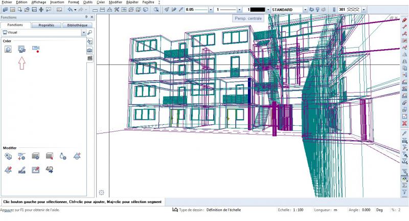

En suivant les étapes, je me positionne dans une fenêtre en axonométrie filaire, puis j'active la perspective avec une distance focale et positionne mon modèle de manière à se rapprocher de la photo. Puis à l'aide de l'icône (identifiée par la flèche rouge ci-dessous), je vais chercher l'image que je souhaite en fond.

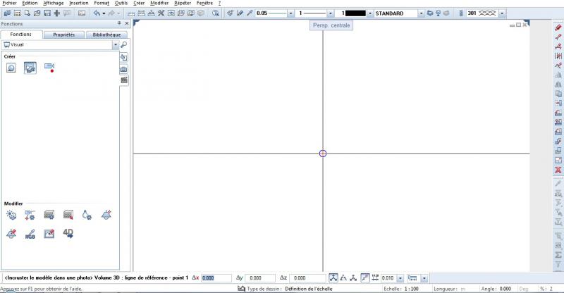

Et c'est là que le problème arrive, mon modèle disparaît, je ne peux donc pas définir une ligne de référence.
Avez-vous une idée ?
Merci d'avance.
Bonne journée à tous.

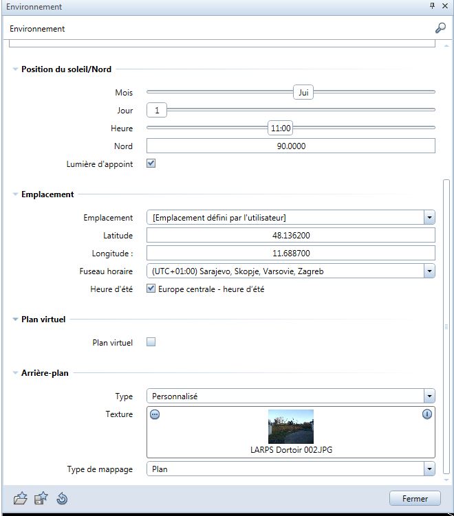

Bonjour Theo, à l'aide de quelle icône tu vas chercher l'image en fond?
Perso je vais dans la fenêtre animation et dans environnement je vais chercher dans arrière plan image perso et après ne pas oublier de passer en mode image plan.
Là mon image apparait en fond et je viens positionner mon projet au mieux avant de lancer le calcul d'image.

Bonjour paupiette22 et merci pour ta réponse.
J'ai identifié l'icône sur laquelle je clique dans ma 1ère image (petite flèche rouge rajoutée sur Paint Very Happy).
Je pense avoir déjà essayé ta méthode, mais je n'arrive pas à repositionner correctement mon modèle sur ma photo (et ce n'est pas faute d'avoir essayé car j'y ai passé plusieurs heures). Je n'avais néanmoins pas fait attention à la ligne "Type de mappage" donc je vais tout de même regarder à nouveau.
EDIT : c'est bien ce que j'avais essayé, l'autre option du type de mappage étant sphère et ne donnant rien :P

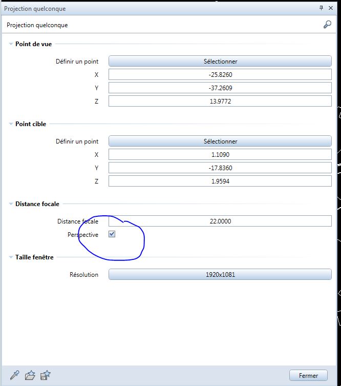

Il faut également faire attention à bien être en mode perspective.
En effet ce n'est pas coché par défaut (en tout cas pas chez moi) et j'avoue que j'ai passé beaucoup de temps sans comprendre pourquoi j'obtenais des perspectives "bizarres"... En fait non je n'étais tout simplement pas en mode perspective.

MessagePosté le: Mar 25 Oct 2016 - 10:22    Sujet du message: Inscruster le modèle dans une photo Répondre en citant
Oui je me suis en effet fait avoir au début par ce paramètre mais je l'ai vite remarqué.
J'ai par ailleurs essayé plusieurs distances focales en pensant que celle donnée par les détails de la photo était peut-être incorrect mais rien n'y fait Sad.
