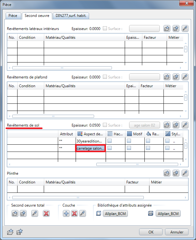

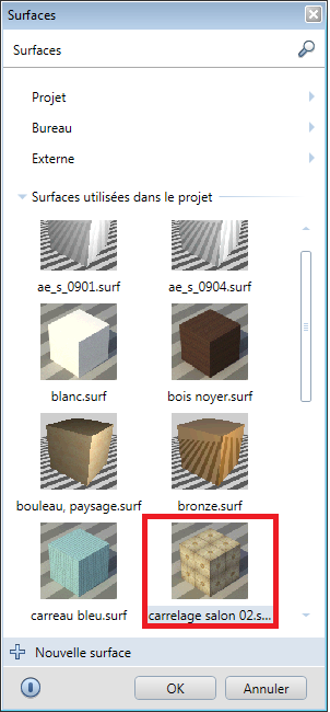

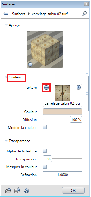

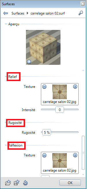

Dans la bibliothèque tu as des exemples de matériaux qui te montres comment c'est fait.
Sinon, tu choisis ton matériaux "Carrelage" puis tu modifie la texture (Tu mets la tiennes), il y a plein de paramètres
Voici un test fait à l'arrache : (Photo prise avec un portable)
Attention, parfois il faut retravailler l'image pour la recadrer, rajouter de la lumière, gamma, voir autres

J'ai fais l'essai avec l'assistant pièce puis j'ai modifié la texture par une image HD avec le bump et yia pas photo
