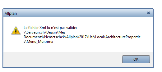

J'ai un petit problème depuis vendredi, dès que je veux faire un mur, une surface, transmettre le format d'un mur, ... voici ce que j'ai :
Auriez-vous une solution?
Pour info, je ne sais pas pourquoi il va chercher sur le serveur, vu qu'Allplan est installé sur le PC et pas sur serveur.
Merci d'avance.

Allplan est installé en local, mais les données utilisateur sont dans le dossier "Mes documents". Si ton installation réseau (Windows) prévois que les données de session sont sur le serveur, ces données seront bien à cet emplacement.
Vérifie auprès de ton installateur ce qui a bien pu être modifié dernièrement dans la configuration de ton compte...
Rien n'a été modifié, c'est pour cela que je ne comprends pas pourquoi il va chercher sur le serveur alors que mon installation est en local.

Là, on est sur un problème d'installation. Le mieux est de contacter soit celui qui a installé ton ordinateur et/ou Allplan, soit de contacter le support Allplan pour que ta configuration soit vérifiée et éventuellement modifiée.

Voilà, j'ai contacté le support Allplan et en 3 minutes pb résolu.
Lors de la MAJ de 2016 à 2017, un mauvais emplacement avait été spécifié maintenant çà fonctionne correctement.
