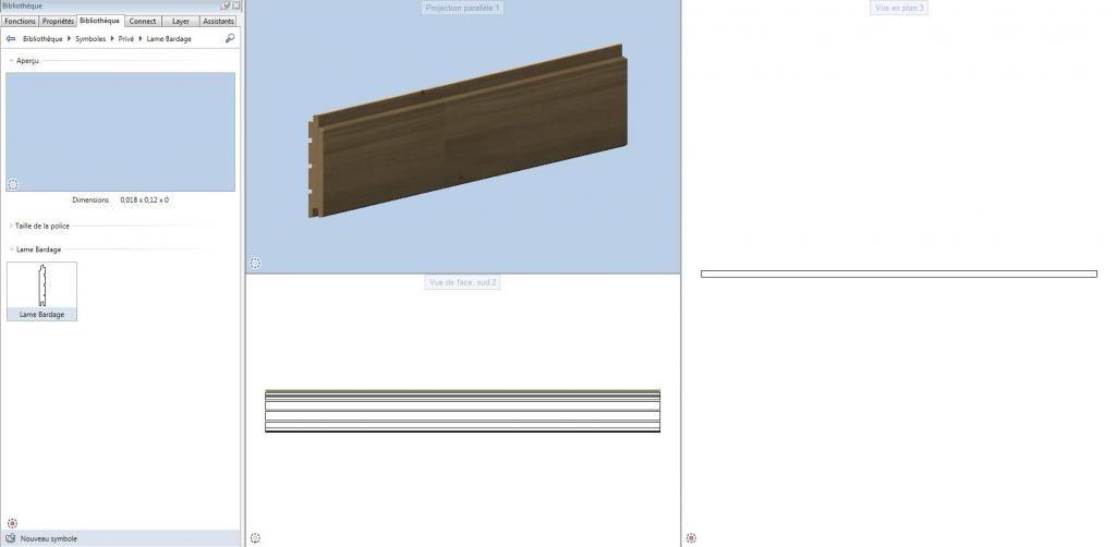

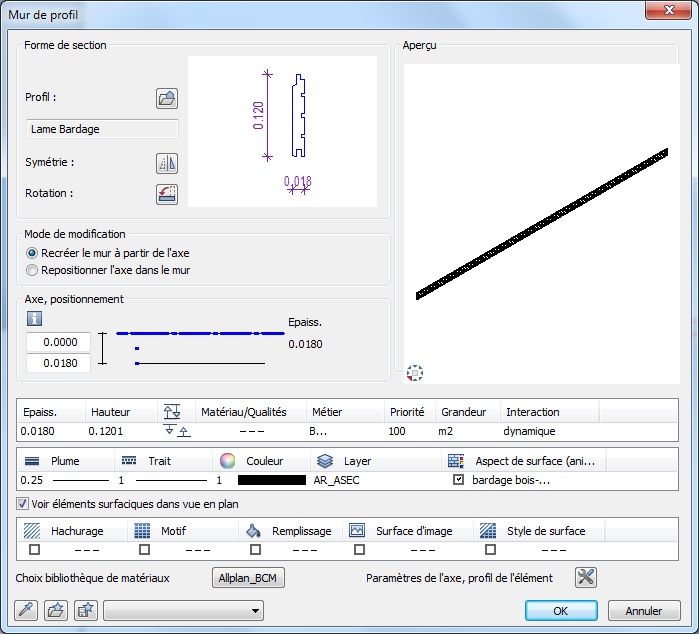

Effectivement je viens de tester la fonction mur de profil quelconques...
BCO avait donnée la solution sur le sujet suivant : http://allplan.leforum.eu/t2902-Profils-Quelconques.htm?q=quelconques
Voici ce que ça donne :
Par contre pour recopier le profil sur l'axe Y on fait comment ? Il décale le mur quelconque au même endroit.

Les bords supérieurs et inférieurs doivent être en hauteur absolue pour pouvoir copier ce mur à n'importe quelle altitude...
Mais je persiste à penser que le modeleur 3D répond le mieux à cette demande de bardage.
De plus, dessiner les rainures arrière et tous les détails "consomme" beaucoup de facettes...

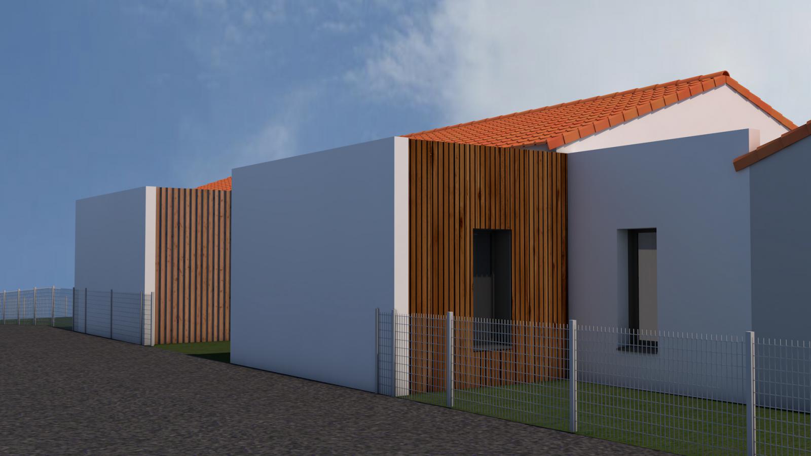

MessagePosté le: Ven 21 Oct 2016 - 13:54    Sujet du message: Bardage à claire-voie Répondre en citant
Alors au fond c'est la texture que j'utilisais (trop large les joints à mon goût) et le devant c'est avec le smartpart d'Olivier et un mur noir derrière.
Faites pas attention au placement des clôtures j'ai pas pris le temps de les remettre bien, et si qu'elqu'un avait une texture "route" ou "bitume" parce que la mienne est vraiment pas très belle...
