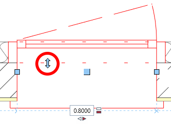

Il suffit simplement que le SmartPart soit placé en symétrie dans l'ouverture et alors il est considéré comme différent. Tu peux le vérifier avec la position de la double-flêche.
