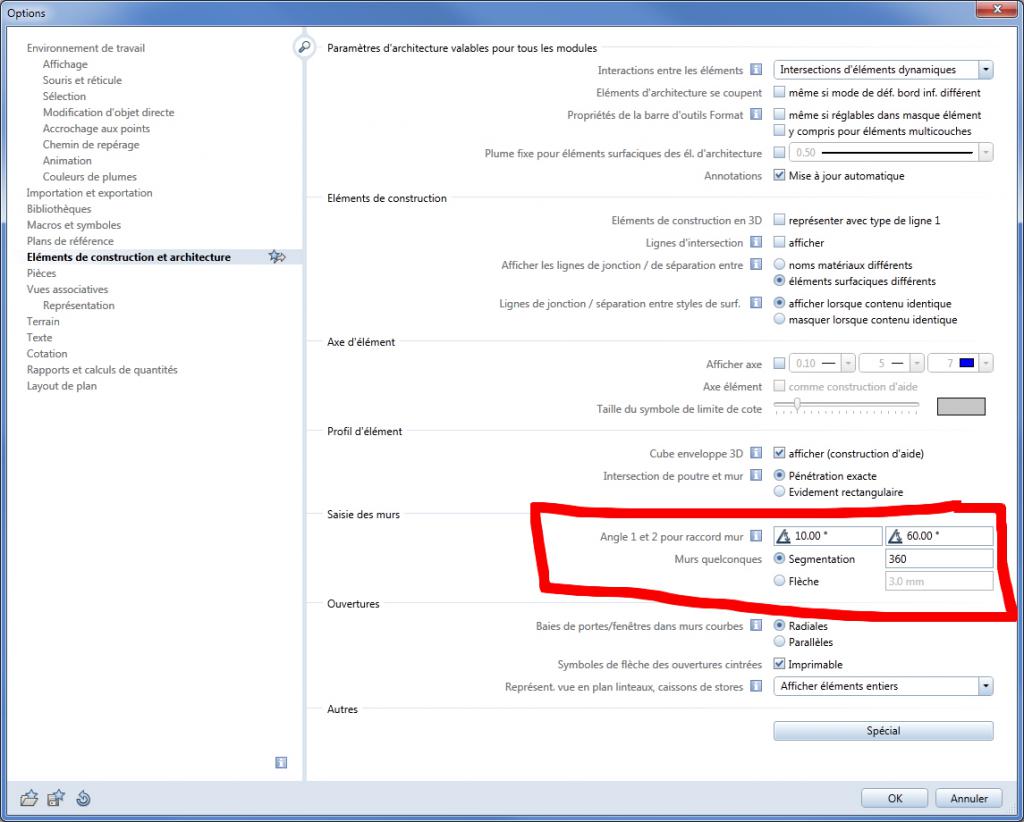

Le cleanup et cleanstd, c'est bien mais, j'ai perdu des quelques réglages que je ne retrouve pas forcément...
J'en cherche un en ce moment, même le dimanche...il s'agit de la jonction des murs entre eux. J'avais un réglage où il n'y avait de priorité et la jonction se faisait à 45°. J'espère bien me faire comprendre...
Messages: 6 569
MessagePosté le: Dim 9 Oct 2016 - 19:03    Sujet du message: BUG sur les propriétés Répondre en citant
oui il faut changer les valeurs par défaut..ici
et tu n'avais donc pas fait de savestd avant le cleanstd.. Wink

MessagePosté le: Dim 9 Oct 2016 - 19:13    Sujet du message: BUG sur les propriétés Répondre en citant
c'est bien dans cette boîte de dialogue où je suis allé mais, je ne dois pas mettre les bonnes valeurs car rien n'y fait...
Et oui, je n'avais pas fait de savestd...comme je l'avais indiqué, je ne suis jamais allé dans ce " truc "

MessagePosté le: Dim 9 Oct 2016 - 19:22    Sujet du message: BUG sur les propriétés Répondre en citant
Ca y est...j'y suis arrivé mais, qu'est-ce qu'il faut tâtonner avant d'arriver au résultat !!!
