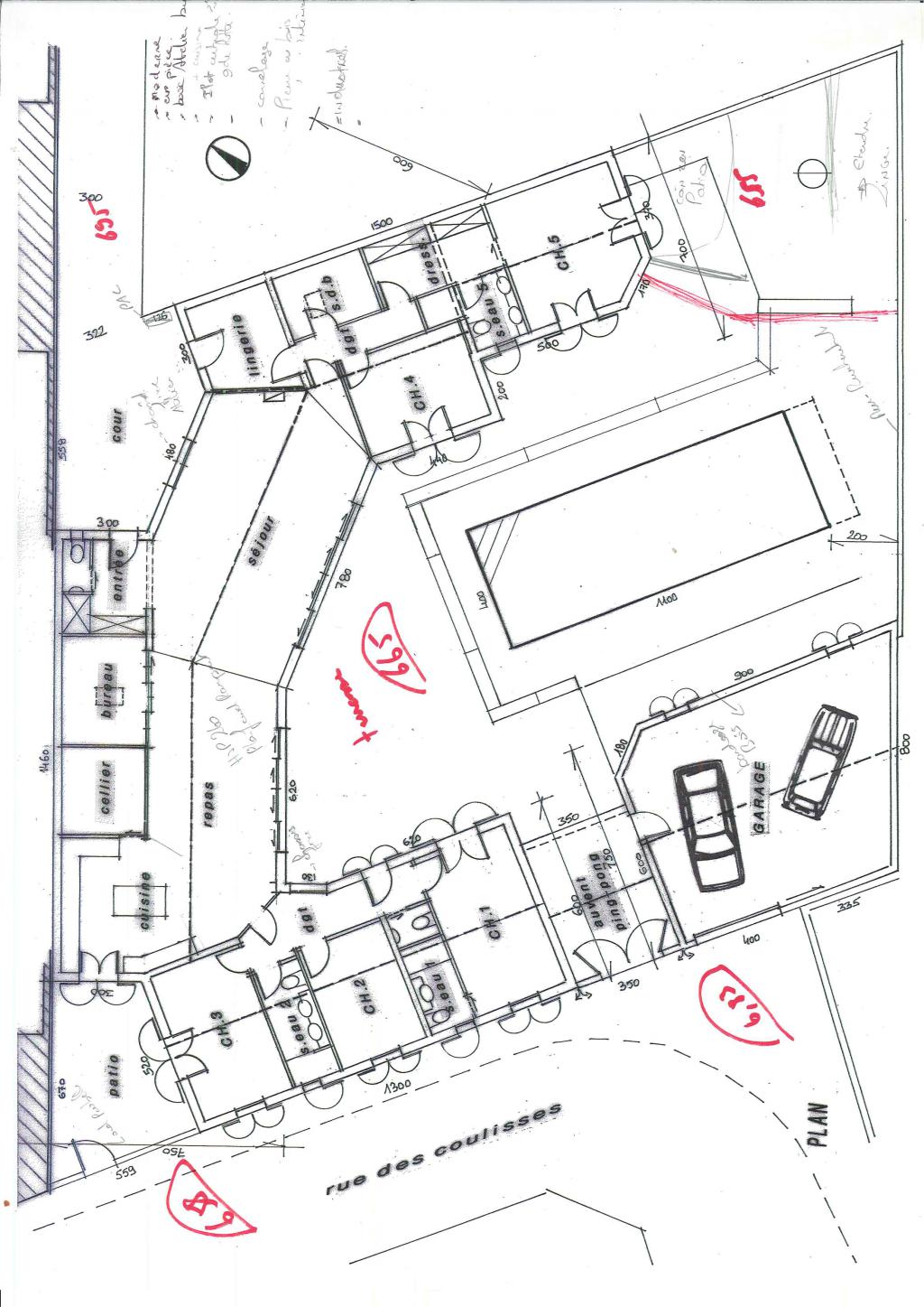

Bonjour a tous,
voila mon probleme, je n'arrive pas a faire la toiture sur all plan telle qu'elle est sur le plan que je possede ( cf JPEG)
Pourriez vous m'aidez!!!
Merci a tous !

C'est le festival de toitures.
De visu, je commencerai par la toiture du séjour avec un deux pentes bien symétrique.
Tout le reste se déploiera à partir de ce même séjour.
Attention aux pentes inférieures aux normes en vigueur qui en résulterait.

MessagePosté le: Ven 7 Oct 2016 - 10:47    Sujet du message: AIDE POUR TOITURE Répondre en citant
Le probleme c'est que le faitage ne semble pas au centre sur la partie sejour et ça je ne sais pas faire ...
Messages: 5 189
MessagePosté le: Ven 7 Oct 2016 - 10:52    Sujet du message: AIDE POUR TOITURE Répondre en citant
Et bien, il y a 2 possibilités :
- soit la hauteur d'égout est différente de chaque côté,
- soit la pente est différente de chaque côté.
Pour l'une ou l'autre des solutions, au moment où tu va cliquer sur la ligne d'égout pour indiquer la pente, tu modifies les paramètres du pan de toiture pour que ça corresponde à ton cas.
Messages: 445
MessagePosté le: Ven 7 Oct 2016 - 11:10    Sujet du message: AIDE POUR TOITURE Répondre en citant
La scan est un plan fait à la mains (l'époque où on pouvait arriver un peu pompette au bureau).
Et le sujet est suffisamment complexe, vaille que vaille je partirai sur un 2 pentes symétriques dans la partie centrale du séjour (même Ht d'égout).
Chambre 5, Chambre 1, auvent ping-pong (toit plus bas?), garage également.
Il reste des zones olé olé comme la partie repas/ch3 mais rien n'est impossible dans la simplification.
Mets toi aussi à la place de la personne qui à fait ou va faire la toiture, il a j'en suis sûr simplifié la situation.
Messages: 419

Pour compléter le conseil de BCO.
Sauf erreur de ma part, lorsque les pans de toiture à deux pentes ne sont pas égaux, allplan défini la toiture sans prioriser ou la pente ou la hauteur d'égout. Donc il faut l'aider avec un calcul préalable et calculer la hauteur d'égout si l'on priorise la pente ou lui indiquer la pente si l'on priorise la hauteur d'égout.

MessagePosté le: Lun 10 Oct 2016 - 09:10    Sujet du message: AIDE POUR TOITURE Répondre en citant
efectivement il s'agit d'un plan a la main, donc le petit archi a dessiné ce qu'il voulait Smile
j'ai resolu le probleme en modifiant la toiture et en la rendant moins complexe!
merci de tous vos conseils !!!
