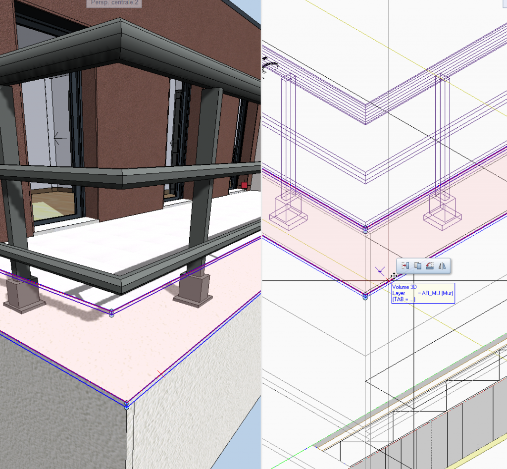

petite question du matin. J'ai un projet avec des têtes te murs qui dépassent de ma façade et qui sont composées d'une couche de maçonnerie recouverte d'enduit de chaque côté. Y a-t-il une fonction qui me permettrait de retourner l'une des couches d'enduit en tête de mur?
Je voudrais éviter les bricolage du style recréer un bout de mur à cet endroit-là ou faire un poteau avec un enduit (mur) tout autour.
Merci d'avance et bonne journée à tous

Non, le plus simple est de faire un mur avec uniquement la couche d'enduit à placer sur l'extrémité du mur pour faire ce retour d'enduit.

J'ai le cas dans mon projet.
J'ai fait mon mur classique avec son isolant et son enduit.
Ensuite j'ai recréé un mur fait que de l'isolant et de l"enduit pour envelopper la tête et le retour.
En gros, ce que vient d'expliquer bco ! Embarassed

Un volume 3D..
prend "Surface3D" , en vue isométrique tu fait le contour de ton acrotère , ensuite tu fait "Extruder" vers le haut de l'épaisseur de l'enduit .

Moi qui espérais découvrir une fonction jusque-là inconnue ... c'est raté. Y a plus qu'à soumettre ma requête a M. Nemetschek Very Happy

et non pas de couche sur les têtes de mur Sad ..et c'est bien dommage , mais sinon remettre une couche de mur supplémentaire est à mon avis la meilleure façon ..cela gère les hauteurs et c'est dynamique ... Wink
