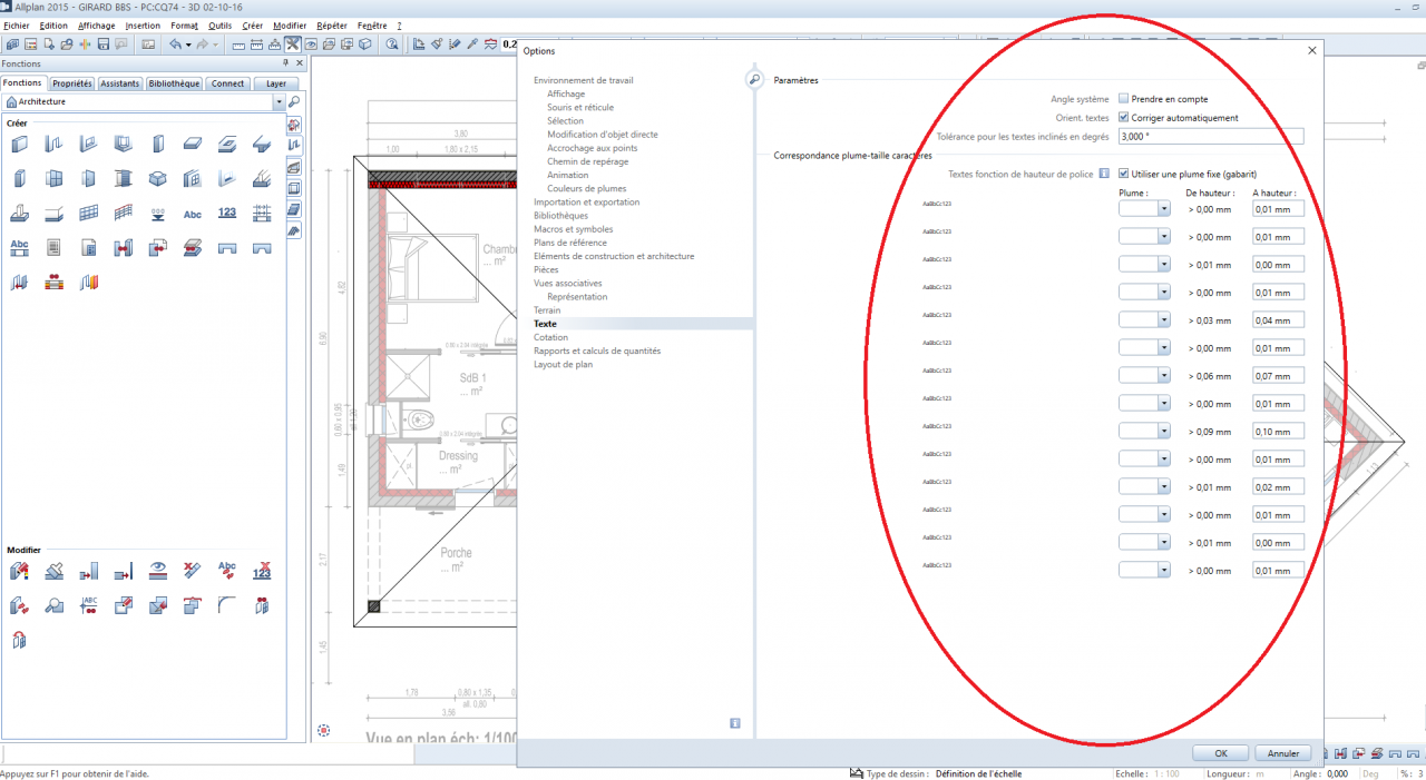

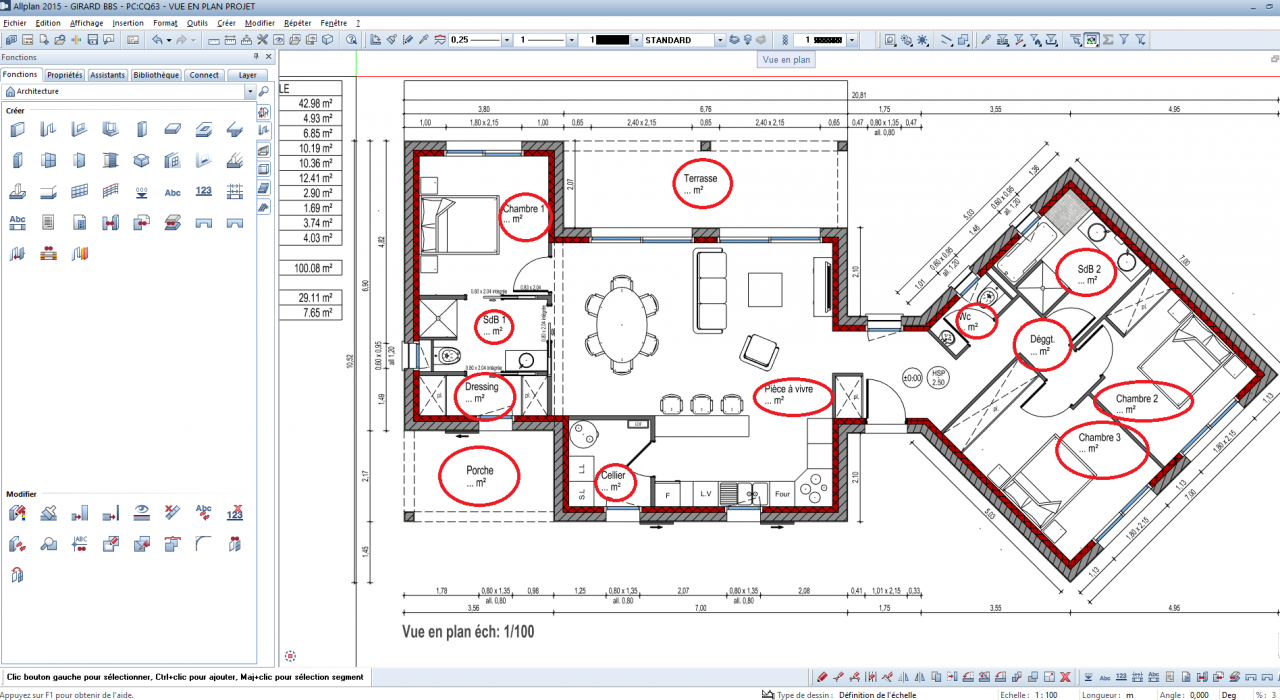

Bonjour à tous et toutes...
Je rencontre des problèmes depuis ce matin sur mon allplan 2015 (en second poste).
Mes textes, cotations, plan de référence, etc… tous les paramètres sautent.
Le pc est sous Windows 10 pro v. 1511 et n’est pas encore sur la dernière mise à jour de l’os (Windows 10 v.1607).
je ne trouve pas de solution
hotline contactée mais toujours pas de réponse...
Quelques captures....

MessagePosté le: Lun 3 Oct 2016 - 15:07    Sujet du message: Paramètres Allplan 2015 qui "sautent" Répondre en citant
Le projet ne serait-il pas parti à l'autre bout du monde ?... Vérifie si les coordonnées sont proches de l'origine.
Est-ce le cas dans tous les projets ?
Allplan a-t-il été installé récemment ?
Si non et si tout fonctionnait bien avant, qu'y aurait-il eu d'installé sur ce poste entre temps ?...

MessagePosté le: Lun 3 Oct 2016 - 15:37    Sujet du message: Paramètres Allplan 2015 qui "sautent" Répondre en citant
Bonjour Bertrand
Les coordonnées du projet sont bon. Oui Allplan 2015-1-12 a été réinstallé récemment, il y a 10 jours.
J'ai ce problème depuis ce matin. Entre temps j'ai juste installé "Adobe Bridge" donc pas de rapport...
Dernière mise à jour de Windows le 25-09-16

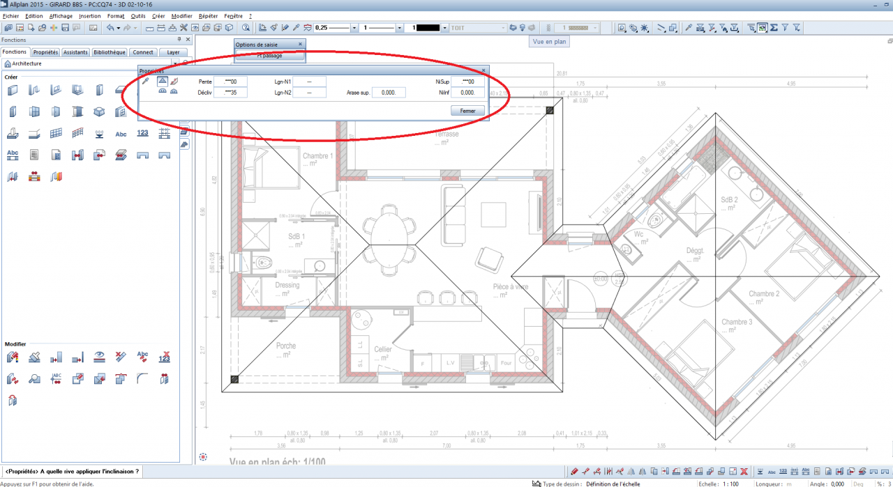

MessagePosté le: Lun 3 Oct 2016 - 15:39    Sujet du message: Paramètres Allplan 2015 qui "sautent" Répondre en citant
Les paramètres de toiture, poteau, murs.... je peux pas rentrer de valeur supérieur à 2.00m.

MessagePosté le: Lun 3 Oct 2016 - 15:54    Sujet du message: Paramètres Allplan 2015 qui "sautent" Répondre en citant
Bizarre...
As-tu essayé des outils hotline comme CleanUp, CleanStd ?...

MessagePosté le: Lun 3 Oct 2016 - 16:13    Sujet du message: Paramètres Allplan 2015 qui "sautent" Répondre en citant
J'avais pas fait le cleanSTD et en effet ça fonctionne merci pour ton aide.
