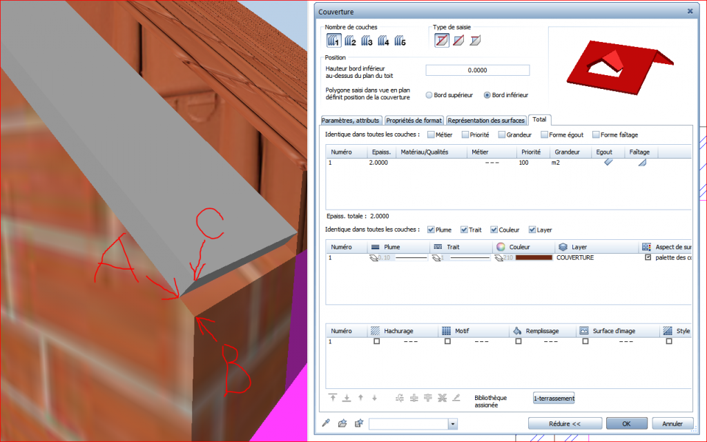

Bonsoir,
J'ai encore du louper quelque chose.
Je voudrais dessiner ma couverture en définissant le polygone de la vue en plan comme bord inférieur.
Le point A devrait normalement coïncider avec le point B hors quelque soit le mode choisi, il considère toujours le point C comme bord inférieur
Je précise; mon plan de toiture passe par le point A et B
Mad ce allplan

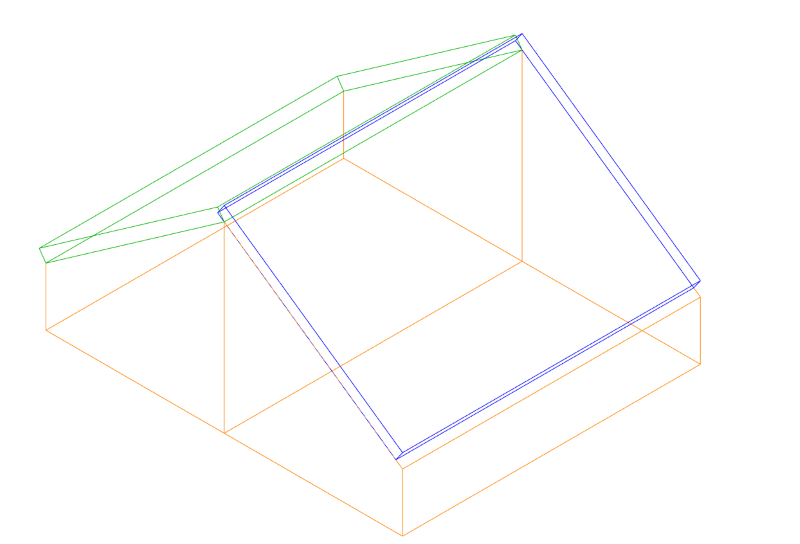

Pas de soucis, ça fonctionne (chez moi).
Il faut bien cliquer sur "Bord inférieur" avant de commencer à dessiner le polygone.
La couverture verte est avec "Bord inférieur" et la bleue avec "Bord supérieur".

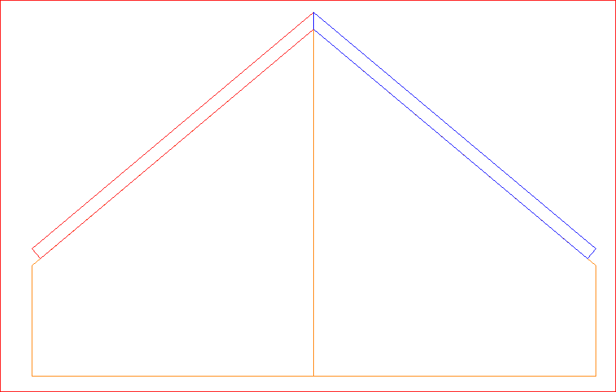

En rouge = bord inférieur
En bleu = bord supérieur

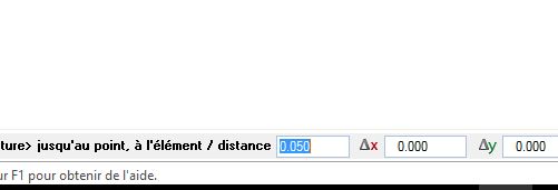

Hello allplaneur Goldorak
ce pourrait être un débord tu as regardé en bas à gauche s'il n'y a pas quelque chose dans ce genre
Messages: 364
MessagePosté le: Ven 30 Sep 2016 - 14:38    Sujet du message: Toiture Répondre en citant
Rien de ce coté mais effectivement c'est une piste à suivre
