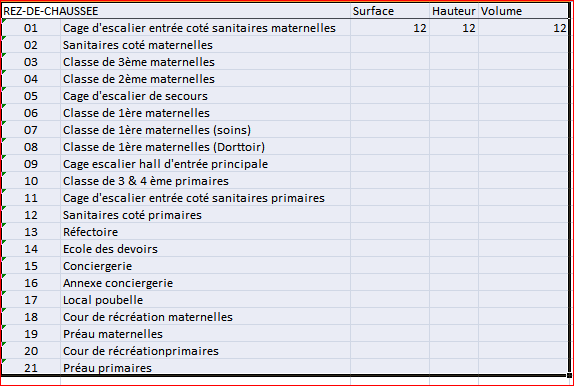

J'ai créé un tableau excel sur mon calque et je dois ajouter des lignes et des colonnes
Si j'étire mon objet, il agrandit le texte du tableau en conservant le nombre de lignes/colonnes or je voudrais qu'il affiche plus de lignes/colonnes en conservant la taille du texte
Mon fichier excel
La représentation du tableau sous allplan
A votre bon coeur

MessagePosté le: Mar 27 Sep 2016 - 11:10    Sujet du message: Insérer un objet OLE Répondre en citant
En fait, il doit le considérer comme une image, non ?
Si tu ajoutes tes lignes directement depuis excel, ça ne marche pas ?
Ou alors, ton problème est qu'il ne te met que 17 lignes sur Allplan contre 21 que l'on voit sur Excel ?

On rencontre la même chose si le tableau est dans Word par exemple. Il faut étirer la zone de travail pour avoir plus de colonnes et/ou lignes lorsque l'on est "dans Excel". Ensuite, on peut revoir la taille du rectangle OLE.

Oui, c'est ma réponse ci-dessus...
Il faut être "à l'intérieur" de l'objet (ton tableau activé par exemple), là tu augmentes le nombre de colonnes vues. Ensuite, une fois "sorti", dans Allplan, tu étires le rectangle de l'objet OLE.
C'est une fonctionnalité purement Windows qui opère de la même manière dans dans n'importe quel logiciel.
