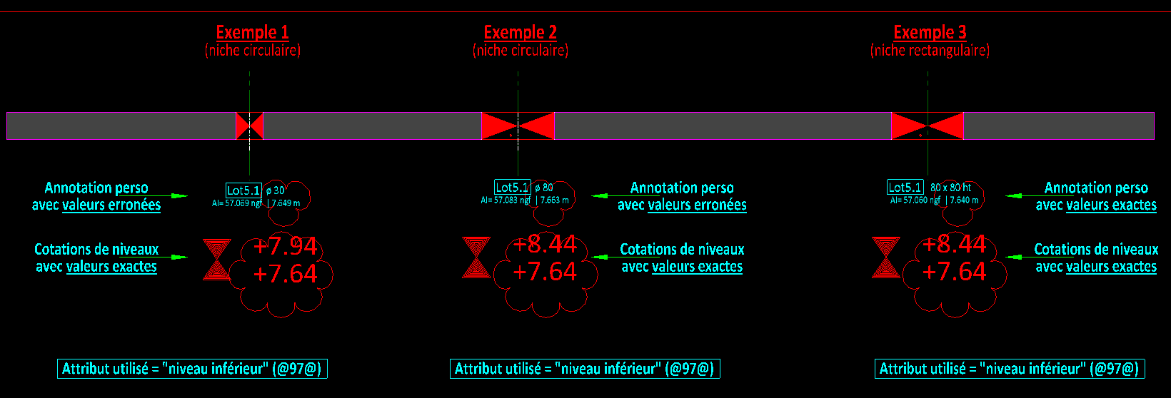

Nouveau problème avec Allplan 2017 (ça commence à faire beaucoup je trouve pour cette mouture...). Le bug du jour concerne les annotations. Je n'ai rien changé à mes annotations personnalisées et je découvre ce matin avec stupeur quelles me sortent des infos erronnées lorsque je les utilise sur des réservations circulaires (pas de soucis avec des trous rectangulaires). Qu'est ce que monsieur Nemetscheck a encore bricolé dans ses lignes de programmation...?!) On remarque que sur les exemples ci-dessous, il y a une distorsion entre le niveau réel et celui indiqué par mon annotation... Plus le trou est grand et plus la distorsion est forte....
