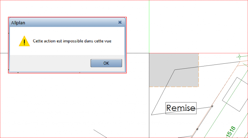

Voici mon bug du jour
Je veux "modifier des points"
Si vous pouviez m'aider avant que je ne me décompose en attendant la hotline Mad

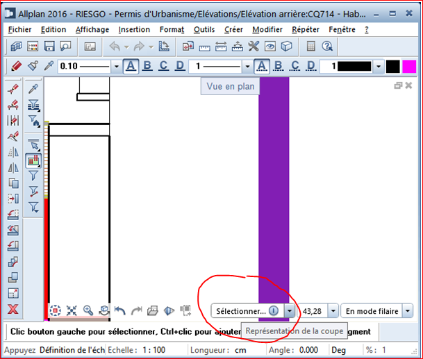

En fait la fonction choisir une coupe était activée.
Je vous explique
Ce qui est bizarre, c'est que ce fichier est dessiné en 2D, que la fonction coupe était activée et que j'avais accès à ma vue en plan 2D
Faites le teste:
Un dessin 2D + un trait de coupe quelconque
Activé la coupe et plus rien de votre dessin même si vous repassez en vue en plan (sans décocher la coupe)
Comment était-il possible de travailler sur le plan 2D alors
Mon plan ne comprend pas de trait de coupe pourtant !
Si vous regardez bien dans la petite fenêtre de sélection "coupe" qui s'affiche en passant dessus avec la souris vous voyez apparaître ceci
Je ne sais pas sélectionner de coupe puisqu'il n'en existe pas

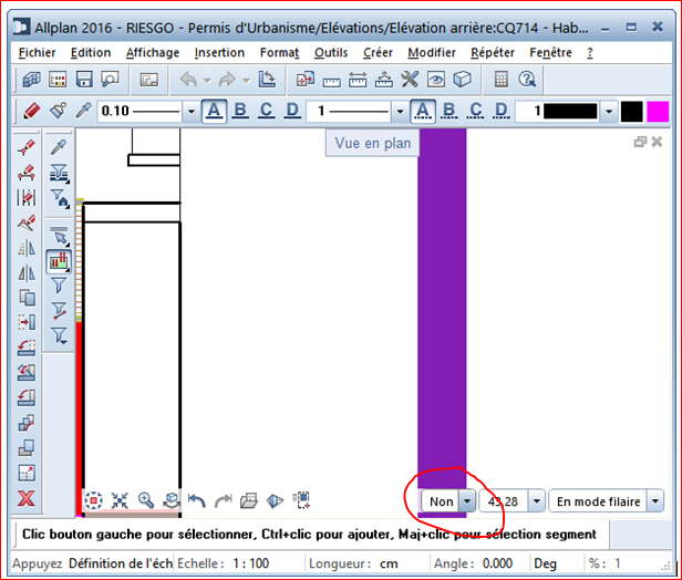

Par contre si je clique sur "Non" il apparaît ceci
Si je clique sur "sélectionner" par erreur (ce qui fut mon cas semble-t-il)
Vous êtes en mode coupe sans le savoir et vous pouvez travailler sur votre plan 2 D avec l'inconvénient que j'ai malheureusement rencontré.
