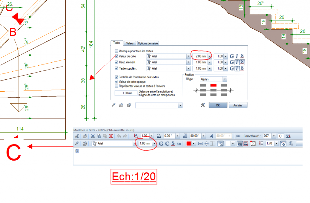

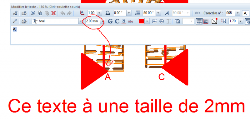

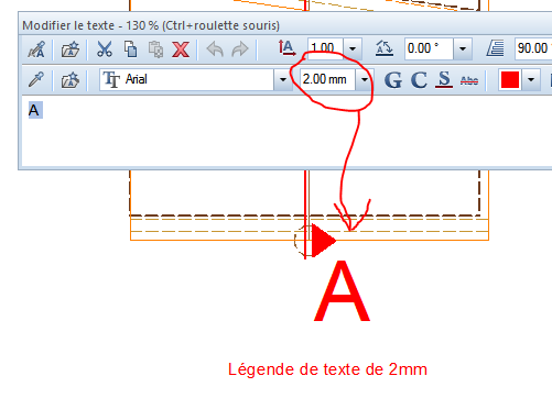

Je m'aperçoit que mon texte de nom de coupe ne suit pas l'échelle du plan
Je défini une taille de 2 mm pour mon texte de la coupe et un texte (légende) de la même taille
Voici le résultat au 1/20
et voici l'affichage au 1/200
J'ai dû louper quelque chose ?

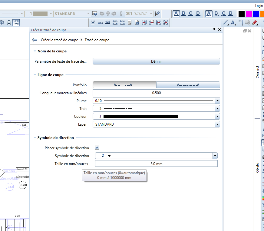

MessagePosté le: Jeu 22 Sep 2016 - 10:36    Sujet du message: Texte des coupes Répondre en citant
dans la créa de ta coupe dans la taille du symbole tu peux forcer la taille ou mettre 0 , et là la taille devient automatique et donc doit (j'ai pas testé ) s'adapter ..(normalement)
mais je vois que tu ne te sers pas du bon outil (ou alors j'ai un truc qui m'échappe)

Salut PhilC
Bizarre j'ai pas la même fenêtre
Tu es en V 2017 ? Je suis en V2016
Ok pour la taille du symbole automatique mais rien à voir avec la taille du texte qui déconne

Messages: 6 945
MessagePosté le: Jeu 22 Sep 2016 - 11:45    Sujet du message: Texte des coupes Répondre en citant
ok c'est vrai que tu es en 2016 ..change donc ta signature please..
ensuite regarde ce coté ..(c'est vrai que j'ai répondu à coté avec non pas le texte mais le symbole) comme ça je ne vois pas trop sinon ..faudrait prendre un peu de temps et que je prenne la main sur ta machine ..

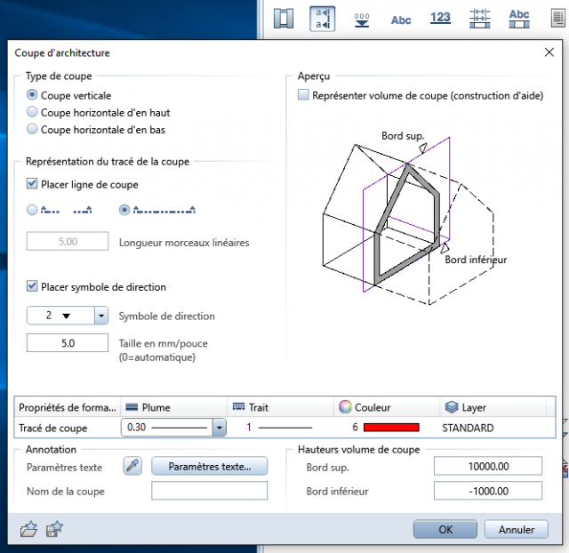

Messages: 410
MessagePosté le: Jeu 22 Sep 2016 - 17:34    Sujet du message: Texte des coupes Répondre en citant
j'ai pas tout a fait compris vos échanges.
Pour régler, entre autres, la forme et dimension de la trace de coupe je clique sur la coupe et c'est la fenêtre suivante qui s'ouvre:
Messages: 410
MessagePosté le: Jeu 22 Sep 2016 - 17:40    Sujet du message: Texte des coupes Répondre en citant
hello hello
fausse manoeuvre
le fenêtre suivante s'ouvre depuis la nuit des temps de Planplan
comme vous le voyez il y a la possibilité de régler le symbole de direction ainsi que les paramètres textes.
Mais comme vous êtes des vieux de la vieille d'allplan, je suis étonné de la question posée que j'ai sans doute pas comprise.
ça me permet de vous envoyer un coucou d'ariège

Messages: 364
MessagePosté le: Jeu 22 Sep 2016 - 18:03    Sujet du message: Texte des coupes Répondre en citant
Rassure toi je n'ai toujours pas compris
Dans la fenêtre de coupe je demande une taille de 2 mm pour le texte et à l'affichage il me mets un texte beaucoup plus grand
Pourtant, si je vérifie la taille de la police avec "modifier un texte" il m'indique bien 2 mm de hauteur
Mystère
