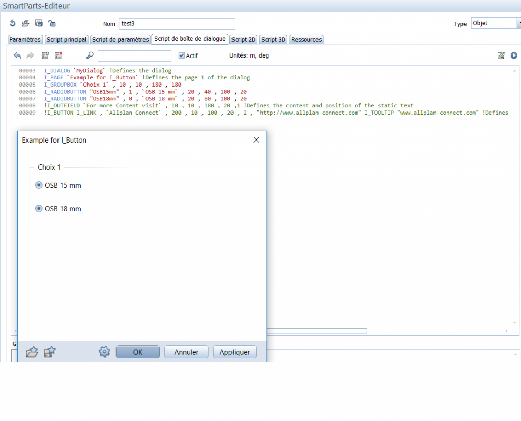

je rame un peu dans la création de boîte de dialogue. J'ai repris l'exemple de base que je bidouille. Ici, j'ai par exemple deux boutons radio. J'aimerais que lorsque je sélectionne l'un, qu'il déconnecte l'autre.
Cependant, ça ne fonctionne pas. Un petit coup de pouce serait le bienvenue pour comprendre la logique de création des boîte de dialogue. Est-ce que cela fonctionne comme les windowsform avec des conteneurs et des objet s'y plaçant?

Il faut que le nom situé après la fonction "I_RADIOBUTTON" ai le même nom sur les deux lignes sinon il ne peux pas faire le lien entre les deux lignes. Il faut aussi créer un paramètre avec ce nom dans le premier onglet. Exemple ci-dessous avec un paramètre nommé "type_osb"
I_RADIOBUTTON "type_osb" , 1 , "OSB 15mm" , 20 , 40 , 100 , 20
I_RADIOBUTTON "type_osb" , 2 , "OSB 18mm" , 20 , 40 , 100 , 20

MErci. Ca fonctionne. Cependant, comment envoyer le résultat aux variables concernées.
Dans onglet paramètre, j'ai 3 variables OSB15mm, OSB18mm, OSB22mm. J'aimerais que lorsqu'un des radiobutton est sélectionné, il envoient une info à ces 3 variables. (Je suis aps si je suis clair, mais je me dépèche avant de reprendre mon train ;p)

Je suis en train de chipoter avec mes radiobuttons. J'arrive à les faire fonctionner, mais pour que le smartpart se mette à jour, il faut appuyer sur appliquer en bas.
Quel est la commande pour que la smartpart se mette automatique à jour car sur d'autres smartpart, ça le fait tout seul.
MessagePosté le: Mer 21 Sep 2016 - 14:44    Sujet du message: smartpart - boîte de dialogue Répondre en citant
Regarde l'aide de "I_DIALOG". C'est avec la notion de "flag".
Sinon, essaye plutôt "I_PALETTE" avec également la valeur qui te va pour "flag"...

ok parfait ça fonctionne Wink
