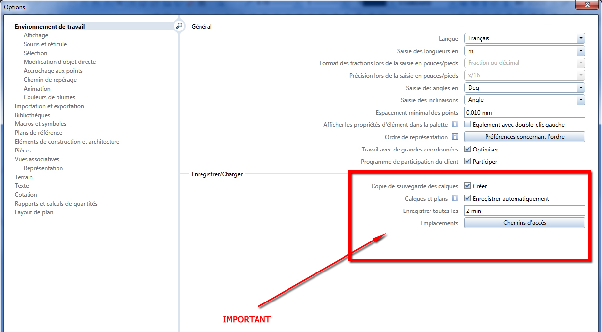

plutôt que le ctrl+s tu peux régler dans les options d'allplan le nombre de temps entre deux sauvegardes auto en interne Wink ..(hors plantage) et en plus il enregistre automatiquement dès que tu quittes ... Okay

Ah, je ne savais pas que l'on pouvait paramétrer cette option.
Cool, je vais regarder ça ! Okay
Messages: 7 010
MessagePosté le: Mer 21 Sep 2016 - 12:14    Sujet du message: Historique de calque Répondre en citant
voilà ou cocher les cases idoines !!

Attention si vous touchez aux "outils hotline" d'Allmenu (cleansdt etc..) (je ne sais plus lequel) ,il remet cette durée par défaut .
Messages: 7 010
MessagePosté le: Mer 21 Sep 2016 - 15:50    Sujet du message: Historique de calque Répondre en citant
il suffit donc d'enregistrer ces préférences de réglages Wink
