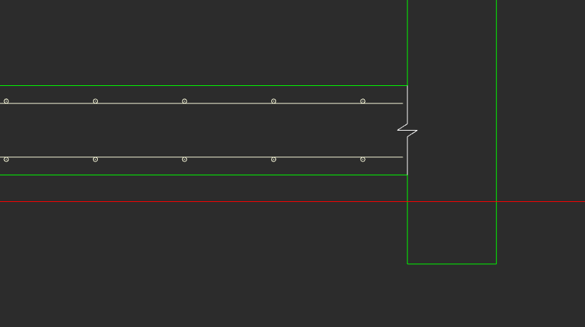

Quelqu'un aurai-t-il l’extrême gentillesse de me faire un smartpart de représentation de TS en coupe ?
C'est un trait avec des cercles (diametre 1cm) espacés de 20 (disons, pour schématiser)
en étirant le trait les ronds s'ajouteraient tout seul ... (traits fins, voire éditable Smile )
D'avance Merci !

j'avais fait un truc du genre mais je ne le retrouve plus au bureau Sad je regarde ce soir a la maison .
sinon pourquoi n'utilise tu pas les motifs linéaire ?

oui, je pourrais ...
la il serait intéressant d'avoir des poignées avec un point de base placé comme il se doit pour respecter l'enrobage.

Oui, je dois en avoir un en réserva, je t'envoi ça lundi si je le retrouve.

Je vous ai préparé le smart de treillis soudés en coupe, j'ai ajouté plein de commentaires pour aider ceux qui souhaiterais se lancer dans la programmation de nouveaux smart.
Amusez-vous bien Smile
http://www.sendspace.com/file/q0o6it

Merci @ntoine. Super boulot et gros efforts pour les commentaires
J'avais attaqué ce WE ma version du smartpart. C'est ma première macro et j'ai mis du temps à trouver le moyen de faire le remplissage des cercles.
Style de programmation différent mais résultat quasi identique Smile
A télécharger ici:
https://tjse-my.sharepoint.com/personal/jacques_balzer_tjse_fr/_layouts/15/…

Encore merci pour ces deux SMT, je les ai testé et je préfère le premier, parce que le deuxième a un petit bug au niveau des abouts (distance des aciers perpendiculaires)
voila mon feedback Smile

En fait je suis en train d'essayer de régler le bug des abouts.
Nouvelle version dans la semaine.
