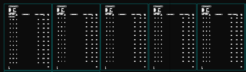

Lorsque je pose un rapport dans l'espace objet, le tableau n'apparait pas.
Une idée du pourquoi ?

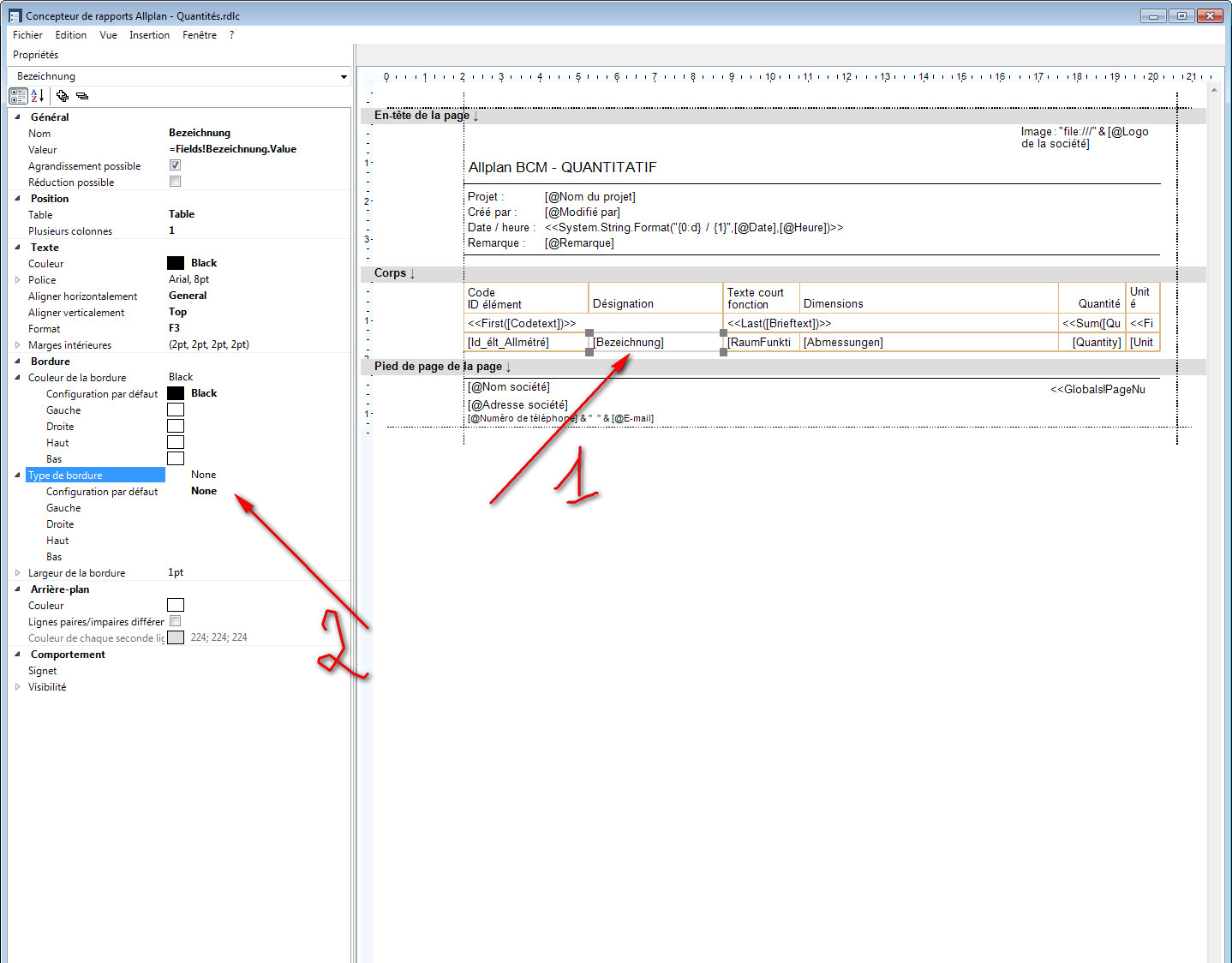

Ah on peut les ajouter pour qu'ils sortent lorsqu'on les pose ? quelle est l'option ? où ? Screen ?
Messages: 498
MessagePosté le: Jeu 15 Sep 2016 - 14:10    Sujet du message: Rapport d'armatures Répondre en citant
Re,
Oui, il suffit d'éditer le rapport dans Allplan avec la fonction : Modifier / Module suppl. / Modèles : Rapports,....
Une fois le rapport ouvert, tu sélectionnes la cellule et tu lui attribues une bordure. Tu enregistres et c'est fait.

ok merci ! c'est un peu dommage que ce ne soit activé par défaut !
Môôôdzi programmeur
Messages: 498
MessagePosté le: Jeu 15 Sep 2016 - 14:30    Sujet du message: Rapport d'armatures Répondre en citant
Ben oui, mais comme cela tu peux le personnaliser et le sauvegarder dans Bureau pour tes besoins futurs.... Surtout ne le laisse pas dans Standard, car a la prochaine mise à jour, il sera écrasé.
Tu peux les stocker ou tu veux en fait. un simple copier/coller par windows et c'est ok.

MessagePosté le: Jeu 15 Sep 2016 - 16:38    Sujet du message: Rapport d'armatures Répondre en citant
J'ai les cadres dans l'aperçu, mais lorsque je pose, toujours rien ...
Messages: 498
MessagePosté le: Jeu 15 Sep 2016 - 16:42    Sujet du message: Rapport d'armatures Répondre en citant
Tu pourrais me transférer ton fichier RDLC, afin que j'y regarde ?
