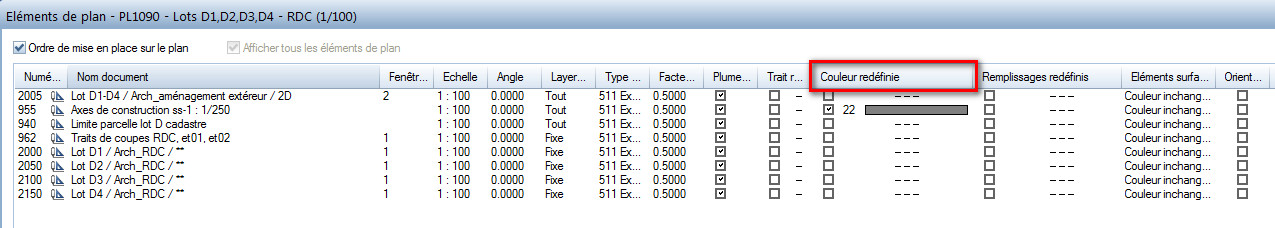

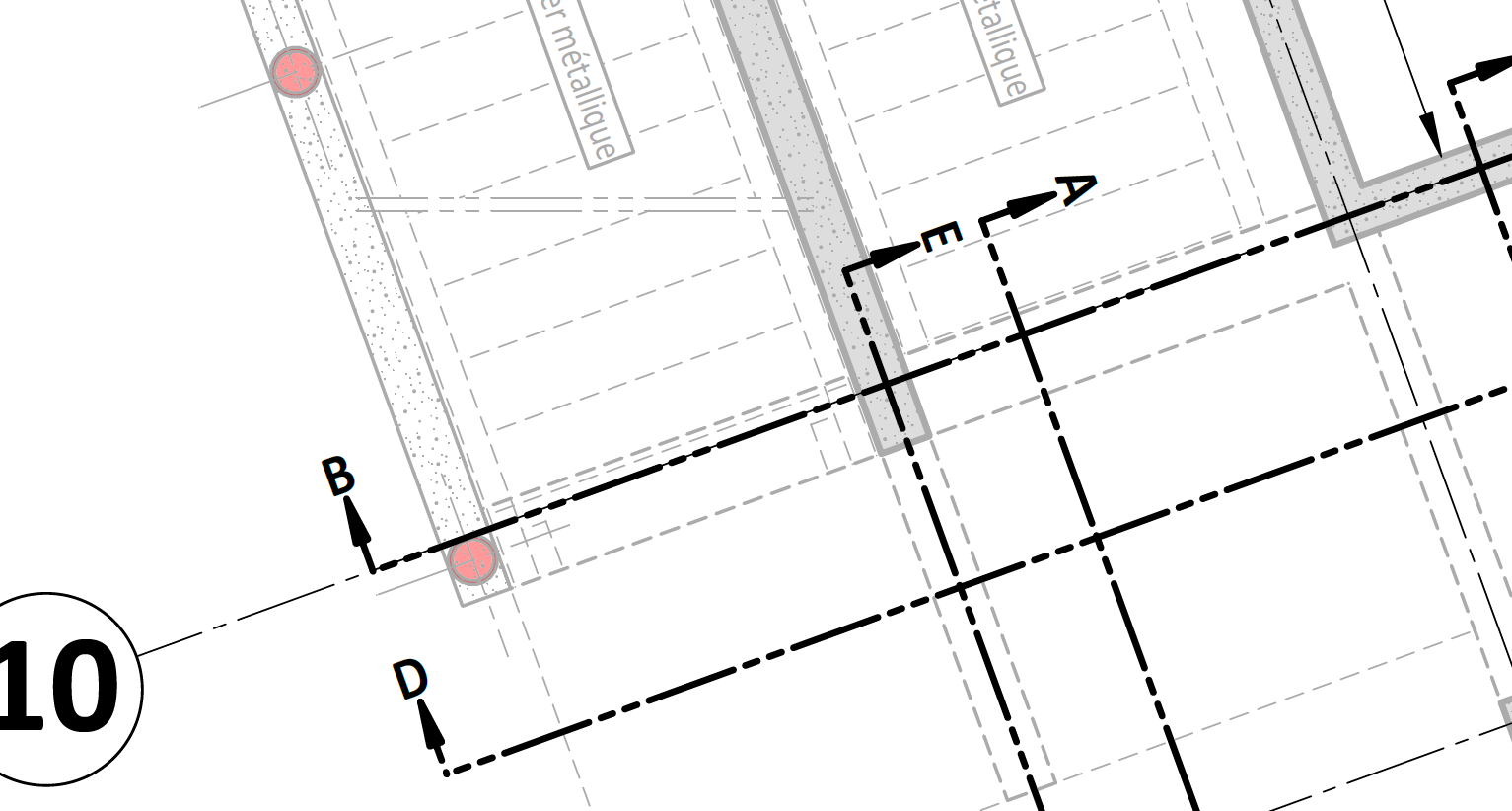

Alors voilà mon soucis du jour. Nous avons mis à jour notre allplan 2016 -> 2017. Tout fonctionne plutôt bien pour le moment sauf un truc. Le réglage en niveau de gris pour certains calques d'une présentation (voir copie écran ci-dessous)
avant pour obtenir ce résultat je faisais comme ci-dessous, je changeais couleur redéfinis, mais aujourd'hui tout reste en noir, why ?!

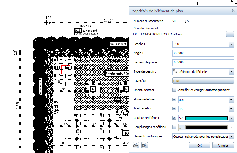

Essaye ceci :
1- Pose ton calque dans la mise en page, puis tu utilises la fenêtre comme sur mon image pour essayer de changer la couleur de remplissage.
Regarde quand même si par hasard le fonction : la couleur montre la plume n'est pas active.
Sinon --> Hotline
