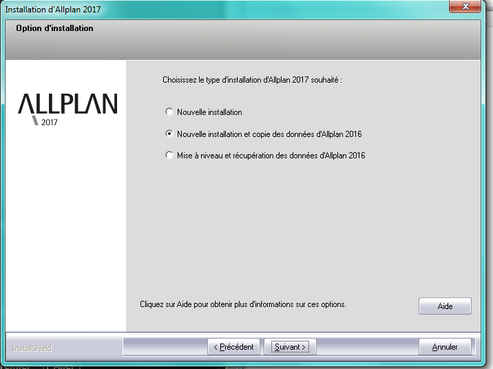

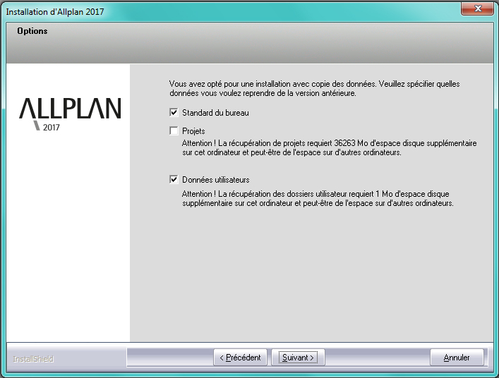

MessagePosté le: Mar 27 Sep 2016 - 12:39    Sujet du message: Passage à Allplan 2017 Répondre en citant
je veux faire la MAJ de 2016 à 2017.
Je dois faire :
1 - nouvelle installation et copie des données d'Allplan 2016
(dans ce cas ci,
dois-je cocher "projets" en plus de "standard du bureau")
OU
2 - Mise à niveau et récupération des données d'Allplan 2016
Stéphanie
MessagePosté le: Mar 27 Sep 2016 - 13:52    Sujet du message: Passage à Allplan 2017 Répondre en citant
Si tu veux avoir les 2 versions (2016 et 2017) en parallèle, tu choisis "Nouvelle installation et copie des données d'Allplan 2016" et tu coches aussi les projets.
Sinon, tu remplaces Allplan 2016 par Allplan 2017 en choisissant "Mise à niveau et récupération des données d'Allplan 2016".
Dans les 2 cas, une sauvegarde (quotidienne) est plus que recommandée.
Stéphanie (27/09/16)
