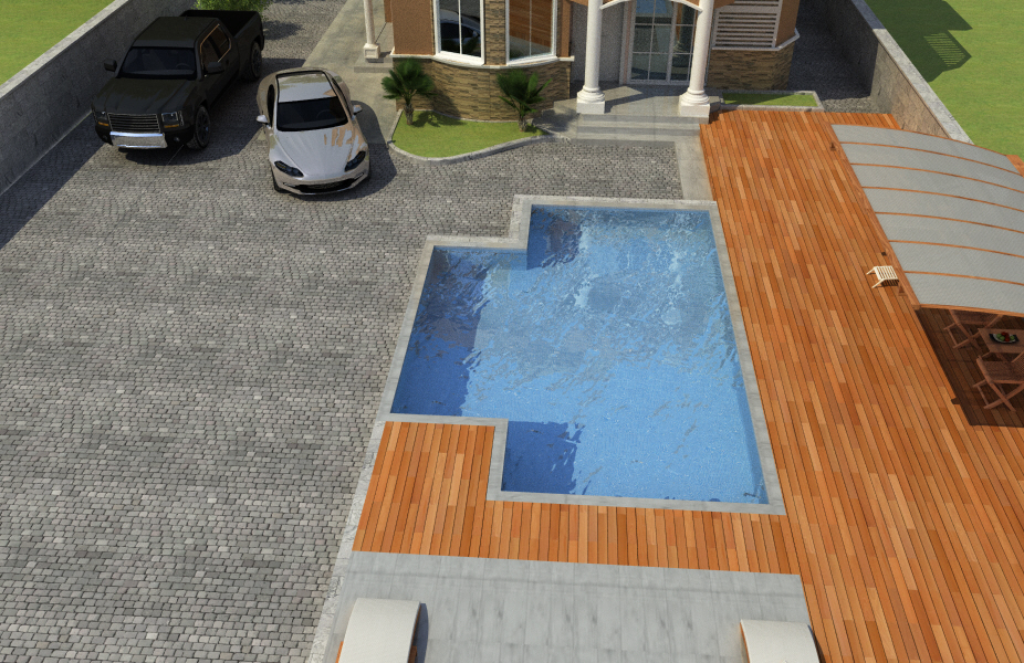

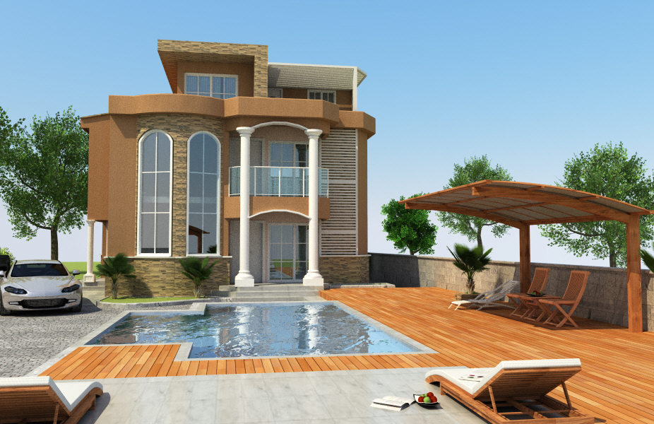

Salut les allplaneurs et allplaneuses.
je vous présente le dernier né de mon soft.
les images sont enregistrée depuis la fenêtre RT de Allplan
Bienvenue. vos avis

Le bâtiment est puissant. On y trouve de multiples balcons traités de façons différentes, de grandes ouvertures toutes étages. Les colonnes, le bois, la pierre, au top.
Je verrai bien une plate bande "végétale" le long de la piscine pour différencier l'espace circulation des véhicules et un parvis piscine (pas tout le long).
Nous ne sommes plus dans le registre de la maison provençale aux volets clos avec le papet qui fait la sieste mais dans la maison du lion qui rugit !

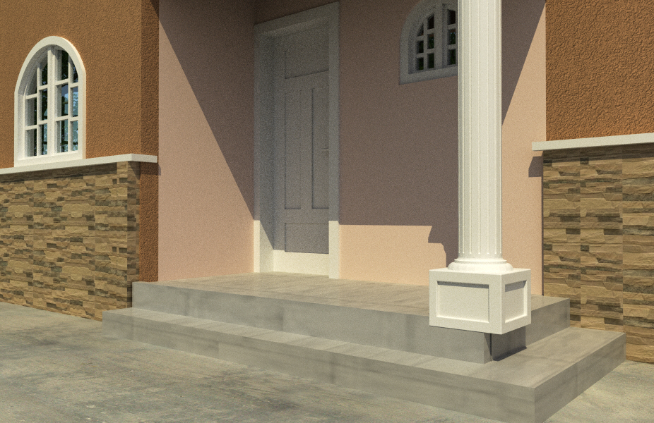

Super sympa, j'aime vraiment beaucoup sauf peut être la couleur de l'enduit....

J'aurai peut être élargi les marches pour que le pied de colonne repose complètement sur le sol.

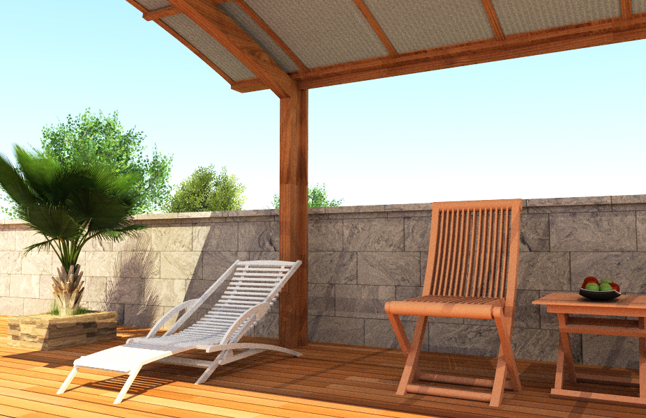

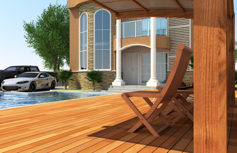

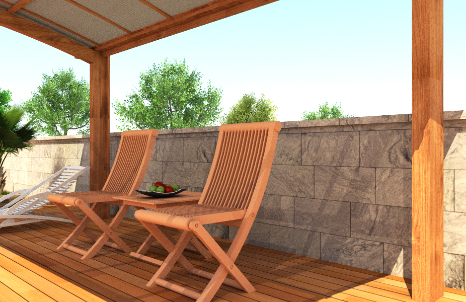

Pour le pool house, comment supportes-tu la couverture sans poteaux ni jambes de force?
Peut être en centrant les 2 poteaux existants sous la toiture?

En ce qui concerne le pool hose, la structure est renforcée avec de l'acier juste au niveau du nœud poteau-poutre.
Si tu le souhaites Jérémy, je te montrerai les détails de cet assemblage.

Merci White, bien volontiers. Je penses voir à quoi ça ressemble, mais j'habite une région où le mistral peut faire des ravages, du coup je suis toujours resté frileux par rapport à ce genre d'ouvrage. Mais si ça fonctionne c'est super, ça donne un beau rendu sans contrainte visuel d'un poteau toujours emmerdant pour la vue!

je rejoint la remarque de Benzevo. Le grain de l'enduit ne mérite t il pas d'être réduit? et à l'inverse les pierres de parement être plus en relief, a moins que l'on soit sur du carrelage lisse imitation pierre.

Pour ma part, avoir un parking à côté d'une piscine... hem...
Sinon, entre tes grandes baies vitré, c'est un parement en pierre/bois? Car la présence de ce parement sur 2cm à côté de la fenêtre avant l'enduit, en terme constructif, c'est beaucoup trop fin pour que ce soit réalisable
Enfin, en regardant la taille de tes personnages, le pare-soleil en ossature bois au dernier étage est, il me semble, trop bas

Les revêtement en dehors de l'enduit sont des carrelage imitation pierre: l'un rugueux celui auquel tu fais allusion et l'autre lisse.
