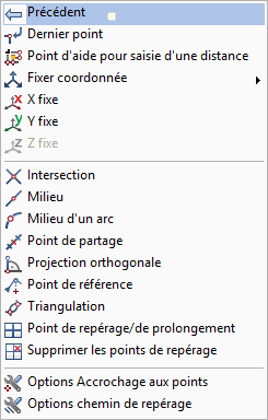

Est-ce que ce n'est pas le fait le faire un clic droit qui ouvre un pop-up d'action et la première action se trouve justement être : "précédent". ?
En faisant ça rapidement, ça pourrait causer ton problème.

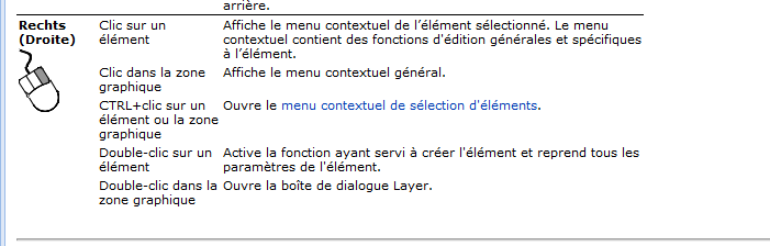

Si c'est une fonction connu ça marche comment exactement ? car j'ai l'impression que ce n'est pas précis et pour aller plus vite pour le moment ça m'en fait perdre !
si je clic dans le vide ça ouvre le menu des layer , si je clic sur une ligne je doit pouvoir récupérer la ligne pour en faire une nouvelle .
Alors comment donc fonctionne cette fonction qui date depuis si longtemps ? je ne trouve rien dans la doc ..

Est-ce que par hasard, Olivier, tu n'irais pas un peu vite et que tu ferais un triple clic-droit puis un clic gauche ?
Du coup le 3e clic droit ouvre le menu contextuel et le clic gauche clique sur la première ligne qui annule l'action précédente... En allant vite, tu n'as pas le temps de le voir et hop, effacé !

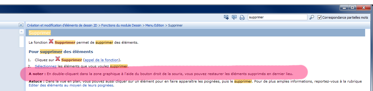

La suppression de la dernière action par double-clic droit fonctionne avec la fonction Supprimer mais je crois que ce n'est plus le cas ailleurs...
Mais Phil, ça ne restaure pas les éléments supprimés, ça supprime les derniers éléments dessinés... Shocked Le bug est peut-être dans l'aide en fait... Mr. Green

Oui en fait (et je m'en était jamais aperçu avant), c'est lorsqu'on vient de supprimer quelque chose et qu'on double clic droit que ça annule la suppression pas dans d'autres circonstances.

Oui, ça fait les 2 : ça annule ce qui vient d'être supprimé tant que l'on a pas quitté la commande (donc ça revient) et ça supprime le dernier élément qui vient d'être dessiné...

oui oui c'est ce qui est indiqué dans l'aide ..et je l'ai toujours connue cette fonction même en V10 sous dos alors ...
