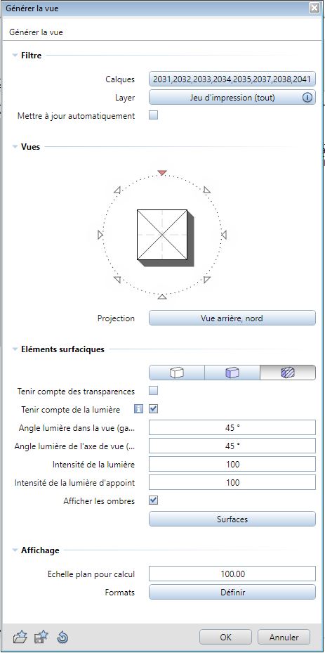

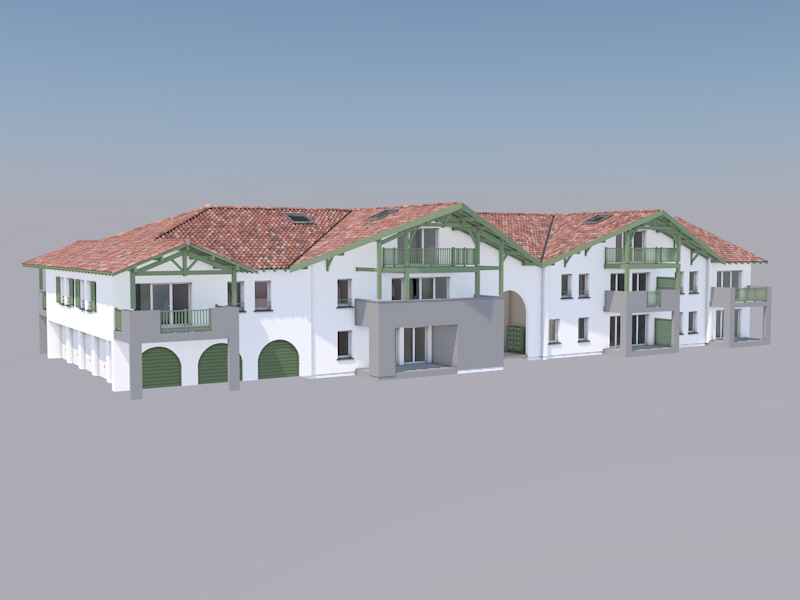

alors voici la 3d (avec les bonnes couleurs) :
voici les réglages pour la vue dérivée de structure du bâtiment :

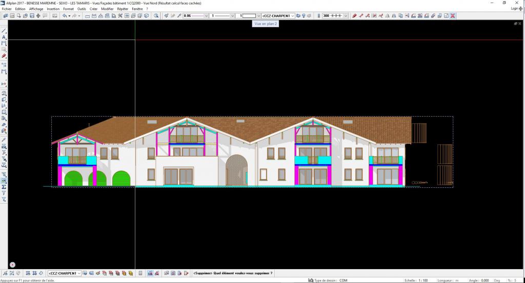

et enfin ce ça me donne...
on voit bien que les couleurs ne sont pas les bonnes...
