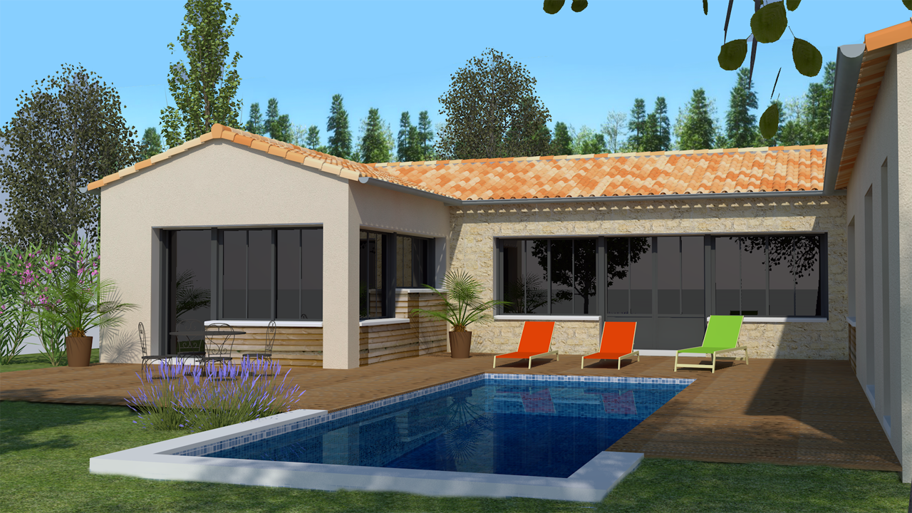

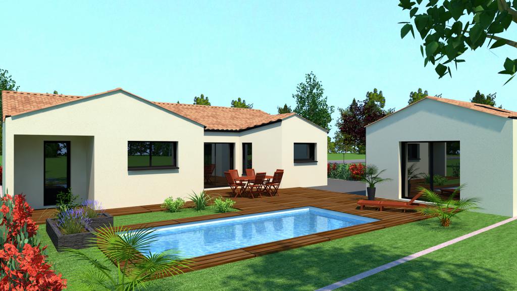

je relance un peu le sujet Smile
voici 2 vues
je tiens a précisé que je n'ai pas le temps de sortir des vues aussi détaillé que Phil .. la saisie et les vues c'est en gros 2/3 heures de travail maxi .
je ne suis pas fan de l'eau de la piscine Sad , on dirait qu'il y a un crayon bleu qui a perdu sont encre dans l'eau , vous réglez comment l'eau de vos piscines ?

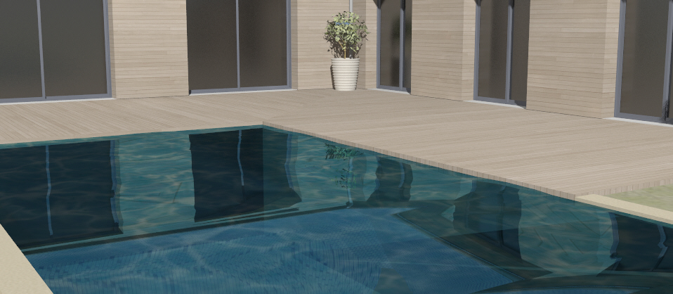

Je complète les exemples de piscine...
J'ai pris la texture sur: http://simo-3d.blogspot.it/search/label/TEXTURE SEAMLESS
[EDIT] avec les bords de piscine moins lumineux
Messages: 4 484
MessagePosté le: Ven 7 Nov 2014 - 15:49    Sujet du message: VOS RENDUS DE MAISONS INDIVIDUELLES Répondre en citant
superbe ton eaux ! Okay
