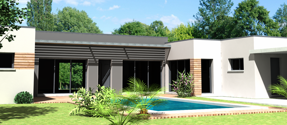

je répète ce que j'ai dit dans un autre post .. je ne suis pas sur que descendre les volets roulant apporte quoi que ce soit .
sinon bon début .

MessagePosté le: Dim 8 Déc 2013 - 15:07    Sujet du message: VOS RENDUS DE MAISONS INDIVIDUELLES Répondre en citant
Bonjour à vous les utilisateurs du dimanche ... Smile
Attention je ne connais pas C4D et ne l'ais jamais utilisé...
Juste une petite question :
Y'a t'il un intérêt particulier d'utiliser C4D pour ce type de rendu?
allplan peut en faire à peut prés autant, non ?
Il s'agit peut-être de tes débuts en C4D et dans ce cas là, au contraire continues, quand on voit ce que certain arrive à faire avec ça (entre autre un certain PHILC... )
N'y voyez aucune animosité, c'est juste pour me faire une idée de la frontière qu'il existe entre ces 2 logiciels (dont 1 que je ne connaît que de nom, pardonnez mon ignorance)
Olivier : pour le coup des volets, je ne te rejoins pas forcémment, je trouve que ça peut donner un peu de vie sur des projets souvent hyper symétrique et carrée..., par contre je suis d'accord il faut utiliser avec parcimonie (et surtout il faut qu'il y est une cohérence, genre une façade en plein soleil, ou un rendu de nuit...)
sinon bon début .
Ça permet de montrer leur couleur...

@ Jérémy : oui pourquoi pas dans la mesure ou c'est utilisé comme tu dit avec parcimonie .. et encore je préfère ouvrir une fenêtre ou une baie qui donne plus de réalisme à la scène .
@ easa : en effet je n'y avais pas pensé Okay
MessagePosté le: Dim 8 Déc 2013 - 19:24    Sujet du message: VOS RENDUS DE MAISONS INDIVIDUELLES Répondre en citant
T'as pas pensé non plus que c'est un test, pour aller vite, qu'il s'agit là du smartpart de fenêtre livré de base avec allplan et que je préfère qu'on me file des astuces pour avancer plutôt qu'on me parle des volets roulants.
Sinon c'est vrai qu’ouvrir une fenêtre est une bonne idée pour rendre l'image vivante!

ben si je te parle de l'aspect du volet roulant c'est justement une astuce qui peu faire avancé les choses pour avoir une pers plus accueillante .. maintenant tu en tiens compte ou pas moi je m'en fout . .. que veux tu qu'on te dise d'autre ? que ta pers est vide , qu'il y a la ligne d'horizon toute moche etc .. tu a dit toi même que c’était un "brouillon" on peu pas dire grand chose d'autre à ton brouillon que ce qu'on peu voir .
et stp les persse c4d c'est en section c4d la prochaine fois !

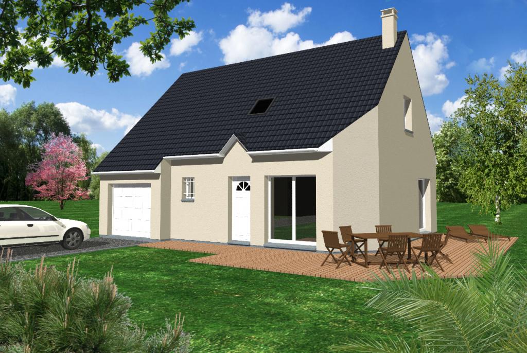

Bonjour à tous...
Du 100% Allplan 2012 avec quelques végétations rajoutées sous Photoshop Elements.
Le but est de ne pas passer plus d'une heure dessus, afin de sortir un PC complet dans la journée.
Je suis dessinateur indépendant et je suis payé au forfait...
J'attends vos remarques.

Pour du standard 1 heure je fait pas mieux (même moins bien) ..
c'est propre , lumineux, pas trop d'objets qui perturbe le regard , c'est la maison qui est mise en valeur .. Pour du projet standard de tout les jours j'aime bien .

quand tu dis 1h c'est dessin + rendu ?

Pour un rendu 100% allplan, c'est du beau boulot.  Okay
Je ne me suis jamais lancé dans ce genre de rendu, (je privilégies les plans), mais tu me donnes envie d'essayer. Rolling Eyes
coté critique (pour t'améliorer, pas pour te démolir); essaye d'améliorer le reflet et la transparence de tes vitrage;
ta cheminée manque d'ombre; et ton vélux fait pavé noir, et tu devrais faire un petit débord de toit en pignon (quelques cm) pour donner un relief et une épaisseur à ta toiture.
Bon courage, et persévere

Bien pour une heure de travail...
J'aime bien les reflets du vitrage de ta baie vitrée.
La porte d'entrée reçoit trop de lumière ou c'est la couleur blanche qui ne laisse pas apparaître les courbes des lignes des volumes (aspect 3D), idem pour la porte de garage.
Pour le reste c'est super... Bonne gestion de la végétation pas trop de mobilier

yep pour du Allplan pur c'est un très bon job ... Okay sinon même remarques que Brinon , des détails , de l'épaisseur et un voilage intérieur sur la baie ...

Pour répondre à une question: oui environ 1 heure (tout dépend du modèle) pour la construction 3d et le rendu.
Je travaille toujours "à l'ancienne" (depuis la version 16) donc d'un coté je dessine les différentes planches du PC et au final je réalise une maquette 3D avec juste les ouvertures visibles, c'est du bidouillage mais ce qui compte c'est le résultat et que l'ensemble ne dépasse pas la journée.
Je suis d'accord avec vos remarques.
Ok pour le petit débord de toit et le blanc trop lumineux des portes, le velux est effectivement trop simple.
Concernant le vitrage, il me convient mais je vais essayer de l'améliorer également.
