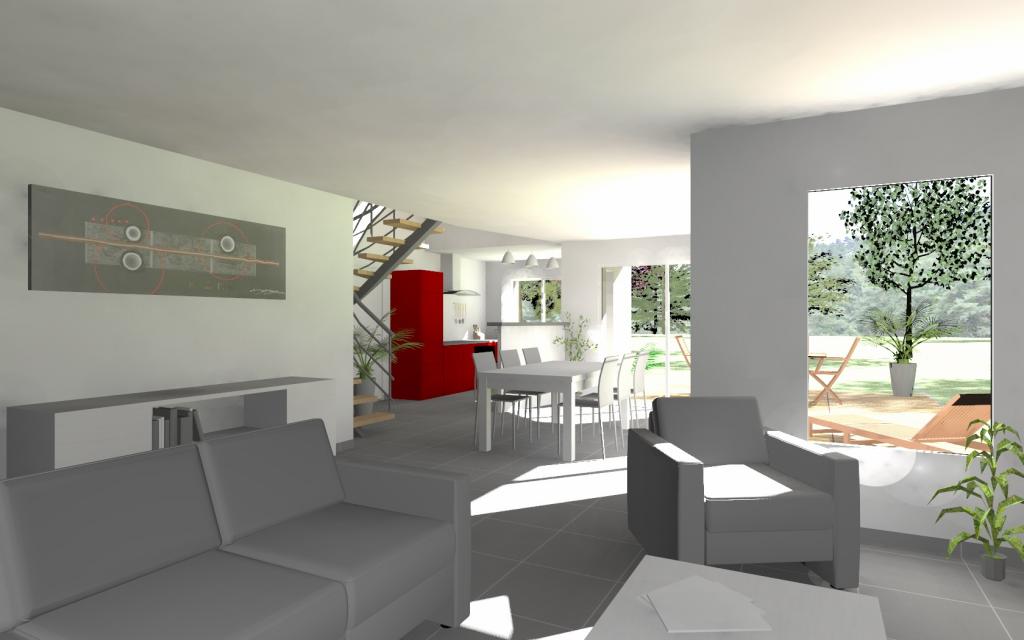

Après installation de la version 2013-1 et plusieurs essais d'éclairage voila ce que ça donne :
Voici les réglages :
IG réglée sur "beaucoup"
Vitrage : couleur=20
transparence=80
Lumière : soleil allumé avec ombres (la couleur n'a pas d'influence sur le rendu)
le reste (lumière d'angle, de la caméra et d'appoint) n'as pas d'influence non plus
Soleil : 11h00 le 1er Juillet avec heure d'été cochée
Normalement (sur allplan 2011, je n'ai pas 2013), la couleur du soleil joue sur les rendus : essaies de le mettre carrément rouge et tu verras une teinte rouge sur ton rendu ; de plus, en jouant sur "luminosité, tu joues sur l'intensité de la lumière...

bien !
on ne voit pas les dormants des menuiseries extérieures et le mobilier est très blanc ...

Pas mal du tout en V2013
ça crame un peu dans le fond et le vitrage semble absent, mais ça le fait portes ouvertes sur le jardin pour prendre le Pastis.
C'est effectivement le cas pour un rendu avec le lancer de rayon par exemple mais pas avec l'IG.
C'est parce qu'il fait très chaud et que les vitres sont très propres! Very Happy
J'ai réglé le contraste au minimum et la luminosité à 3.5 pour avoir une pièce lumineuse au premier plan. Je n'ai pas trouvé d'autres solutions...
