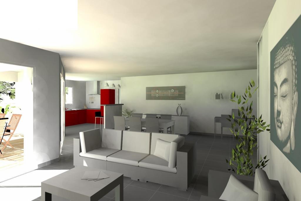

J'ai fait un test avec le rendu "illumination globale". Voilà ce que ça donne :
Les paramètres de l'illumination global sont réglés sur "beaucoup" et "intérieur".
Temps de rendu : 1h
J'ai un problème sur l'éclairage. Je trouve la lumière intérieure trop sombre. De ce fait les murs paraissent verdâtre.
Je suis ouvert aux critiques et aux conseils !
Messages: 1 619
MessagePosté le: Jeu 14 Mar 2013 - 10:16    Sujet du message: VOS RENDUS DE MAISONS INDIVIDUELLES Répondre en citant
pour du 100% allplan c'est bao !
MessagePosté le: Jeu 14 Mar 2013 - 10:58    Sujet du message: VOS RENDUS DE MAISONS INDIVIDUELLES Répondre en citant
On est loin des rendus que je vois traditionnellement avec Allplan
Tu as mis une lumière supplémentaire pour l'intérieur ?
Messages: 6 329
MessagePosté le: Jeu 14 Mar 2013 - 11:01    Sujet du message: VOS RENDUS DE MAISONS INDIVIDUELLES Répondre en citant
c'est vrai que grâce à l'IG directos dans allplan ça change un peu la donne !! depuis le temps hein !! Mr. Green
hccomp
Inscrit le: 30 Déc 2011
Messages: 218
MessagePosté le: Jeu 14 Mar 2013 - 11:49    Sujet du message: VOS RENDUS DE MAISONS INDIVIDUELLES Répondre en citant
C'est vrai que pour de l'allplan pur c'est beau.
Pour ce qui est des lumières, je dirais qu'il faut voir:
- les lumières d'appoint et soleil -> changer couleur et intensité?
- le vert peu venir du paramétrage d'une texture surf. avec une réflexivité non nulle (gazon extérieur, une texture intérieure (la plante)))?
Faut voir aussi ce que ça donne avec la version 2013-1 qui vient de sortir. Ils annoncent des changements assez importants.
