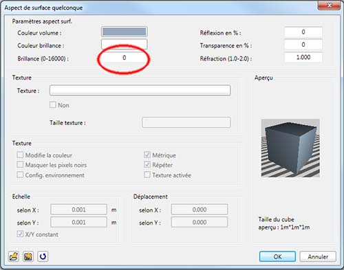

MessagePosté le: Ven 8 Juin 2012 - 13:53    Sujet du message: VOS RENDUS DE MAISONS INDIVIDUELLES Répondre en citant
Pas mal du tout Okay
Si je puis me permettre, enlève la brillance sur les textures des murs, et le ballon de basket est un poil trop gros Mr. Green
Tu peux préciser ce que tu veux dire par brillance?
C'est parce que la lumière est plus rapide que le son que certains ont l'air brillant avant d'apparaître idiot.
MessagePosté le: Ven 8 Juin 2012 - 14:32    Sujet du message: VOS RENDUS DE MAISONS INDIVIDUELLES Répondre en citant
Dans la 1ere image, on voit le reflet de l'arbre sur le mur de façade de droite. Vu l'inclinaison du soleil, il ne peut s'agir d'une ombre.
Lorsque tu crées ta texture, il faut que tu mettes "0" comme valeur de brillance pour avoir un aspect mat.

MessagePosté le: Ven 8 Juin 2012 - 16:07    Sujet du message: VOS RENDUS DE MAISONS INDIVIDUELLES Répondre en citant
Je ne m'était pas intéressé à cette notion de brillance.
En fait ce qui te donne cette impression de reflet vient du réglage de lumière (je les ai toutes allumées sud est, d'en bas....), et vient de ma texture qui est plutôt "plate". C'est moins visible sur le mur beige mais c'est la même chose.
Il va falloir que je revois ça.
Merci pour tes commentaires.
