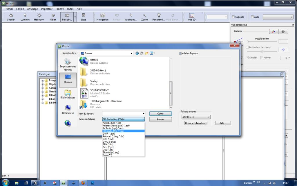

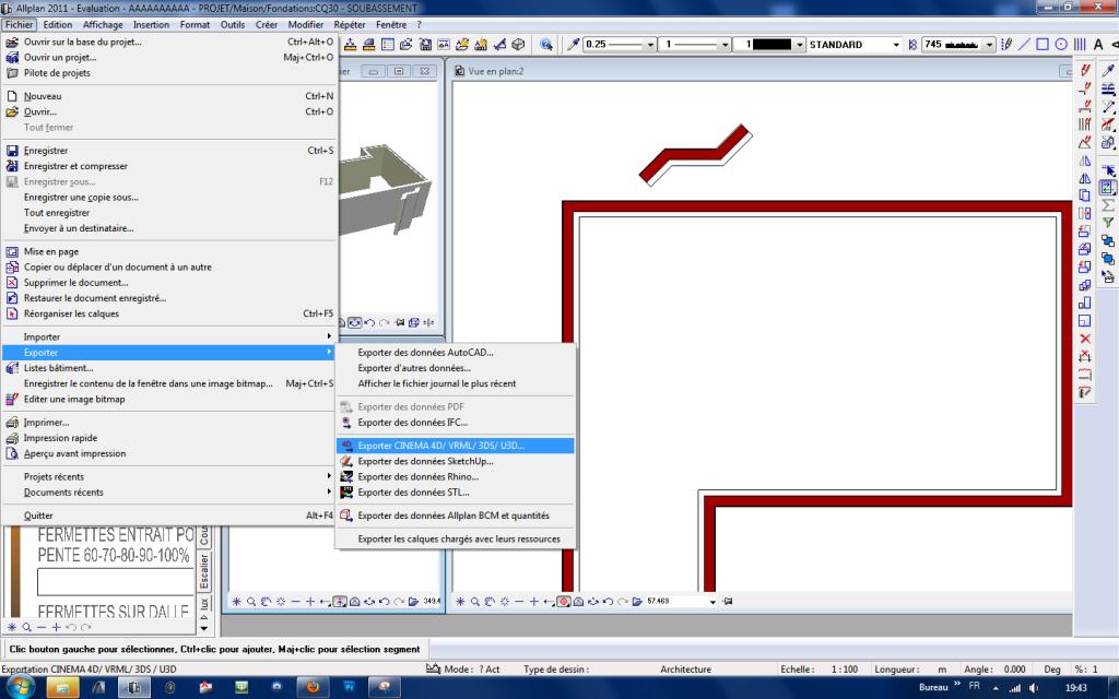

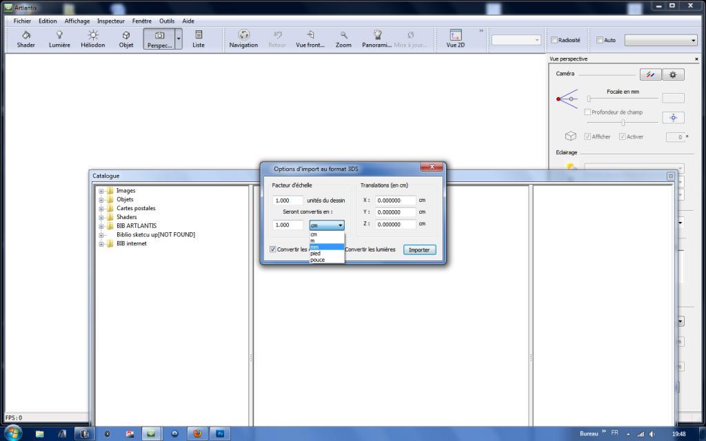

Bin oui Allplan et Artlantis sont compatible... pourquoi ce doute ?
Fichier -> Exporter -> Exporter CINEMA4D/VRML/3DS/U3D --> Enregistrer sous format 3DS.
Ouvrir Artlantis, et ouvrir le fichier sous format 3DS.
Paramétrer en mm.... et le tour est joué !
