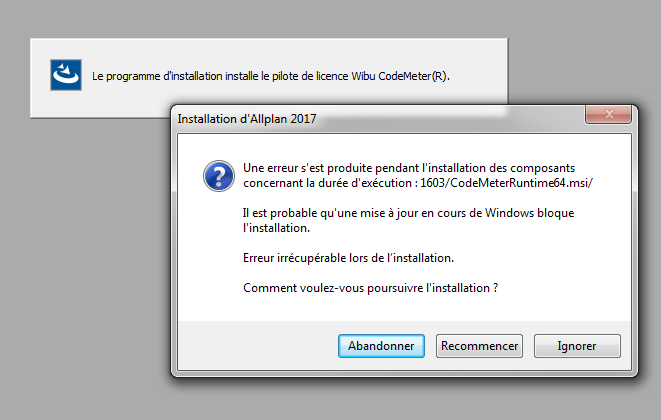

Quelqu'un a t'il deja u cela ?
Impossible d'installer Allplan .
le problème ce pose au début lors de l'installe de codemeter , et a l'ouverture des services qui reste bloqué.
install v 5.3 soit pour la version allplan 2016 ça va bien ; install de la version 6.2 de code metre soit allplan 2017 ça va plus.
Les mises à jour semble être bonne.
l'antivirus désactivé.
Hotline Allplan contacté ..pour le moment ils ne trouvent pas la solution.
Hotline de mon prestataire informatique ne trouve pas non plus la solution ..
je sent que c'est mal barré cette histoire
un petit message dans une bouteil ici au cas ou .. Crying or Very sad
EDIT: je me repond moi même apres que le support Allplan à persisté et réussi :
il y avais un veux crack Embarassed d'un logiciel que j'avais essayé il y a quelque temps qui restais sur le pc et qui causait le problème : multikey.sys dans C:\Windows\System32\drivers .
