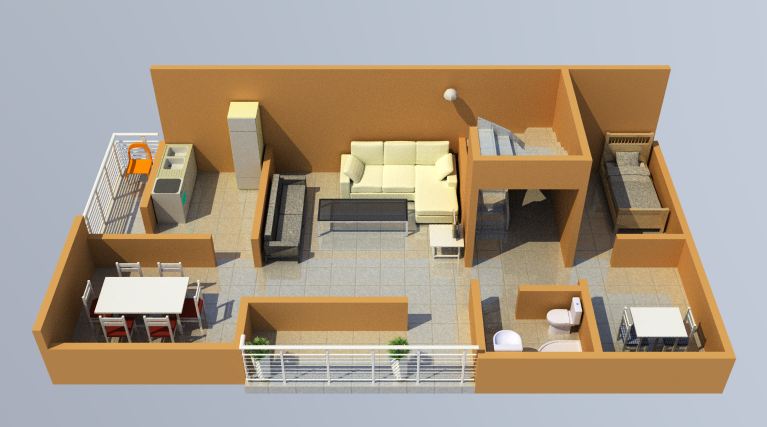

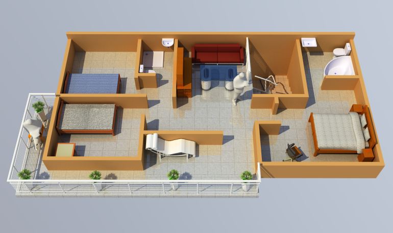

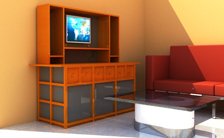

Salut à tous, juste pour solliciter l'avis des Allplaneurs sur les présentations ci-dessous
En passant quelqu'un peut-il me dire s'il y a une manip pour supprimer les ombres en realtime render?
Ça m'aiderai bien à améliorer les présentations .
merci!!!

Hello White,
Un premier détail qui me tic, les murs et cloisons sont de teinte identique. Tant dehors que dedans. Il faudrait les différencier par un blanc les murs intérieurs et les murs extérieures par une autre teinte (des "Murs multicouches" de 2 couches suffiront).
Dans le même élan, il faudrait différencier le carrelage des pièces de vie et les pièces d'eau. Les terrasses extérieures aussi.
N'oublie pas les menuiseries et portes intérieures.
Quand aux personnages 3D "made in Allplan" continue à les présenter de très loin...
Heu, c'est pourquoi faire la chaise de bureau proche du lit ?
La lumière me plaît et cette mise en situation est toujours sympa pour une présentation au client.
William Peel
Inscrit le: 14 Juin 2016
Messages: 87
Localisation: Colmar
MessagePosté le: Mar 23 Aoû 2016 - 14:52    Sujet du message: ammenagement intérieur Répondre en citant
La chaise doit aller avec un bureau dans le renfoncement non ?
Ca fait bizarre 3 SDB dans un tel logement...

merci les gars je crois que j'ai de la matière neuve pour plancher de nouveau dessus,
merci encore

Pour ne pas avoir d'ombres dans le menu rendu d'image, tu vas sur "options", puis sur "modifier"
et tu décoches "ombres"
Messages: 6 340
MessagePosté le: Mer 24 Aoû 2016 - 10:05    Sujet du message: ammenagement intérieur Répondre en citant
en fait si j'ai bien compris il parle du rendu RT qui est temps réel et non pas du rendu que l'on calcul ...si c'est cela je ne crois pas que l'on puisse se passer du soleil ...et si ce n'est pas ça alors Graphitus a donné la bonne réponse .. Wink
white
Inscrit le: 19 Aoû 2016
Messages: 49
Localisation: Douala
MessagePosté le: Mer 24 Aoû 2016 - 17:25    Sujet du message: ammenagement intérieur Répondre en citant
il s'agit bel et bien du rendu RT et non de celui qu'on calcul (cinerender).
si je vous ai bien compris,
- soit je calcul en désactivant les ombres en suivant la manip de Graphitus;
- soit je rends l'image en RT sans pouvoir désactiver les ombres d'après PHILC.
merci tout de même je crois que je saurai faire le choix qui me va le mieux.
