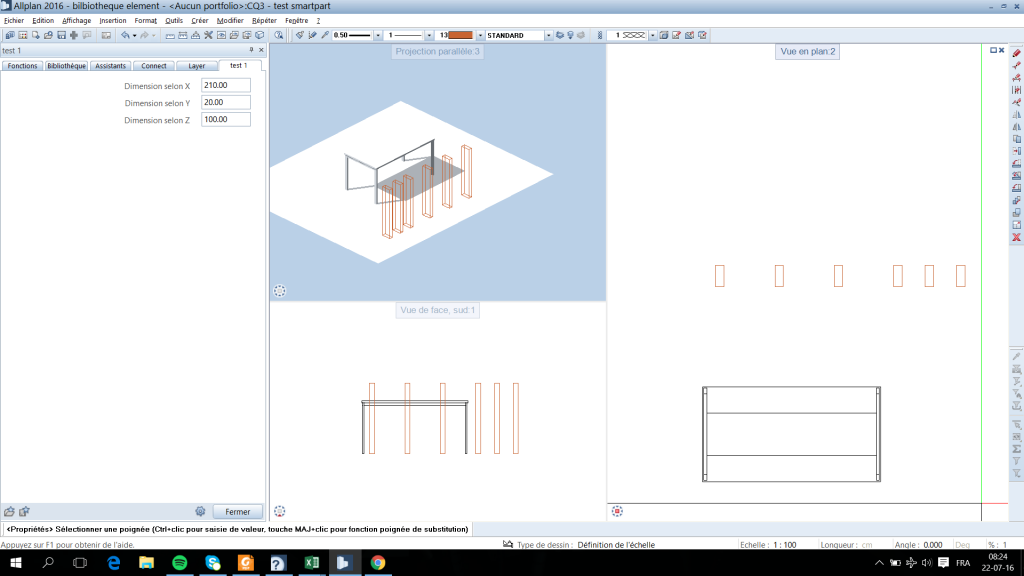

J'ai profité de mon jour de congé hier pour me lancer dans les smartparts afin de réaliser des ossatures bois.
En terme de programmation jusqu'à présent, la base n'est pas vraiment compliqué mais je suis tombé sur un petit problème car mon code refuse de m'ajouter les poignées générales de redimensionnement à mon smartpart malgré la présence en tête de: REF_HANDLES
Quelqu'un aurait-il une idée du pourquoi ça ne s'affiche pas?

Quand je double-click sur mon smartpart: j'ai juste acces aux variables à gauche. Pas de poignée

étrange cette histoire , car je viens d'essayer et ton code fonctionne parfaitement ici.
peu tu essayer cette objet pour vérifier que les poignes fonctionne chez toi ?
(tu pourra aussi en profiter pour regarder ce code qui est bien fait pour comprendre les déplacements de poignée en x y z , moi je ne me sert que très peu de REF_HANDEL.

MessagePosté le: Ven 22 Juil 2016 - 09:16    Sujet du message: smartpart - poignée de redimensionement Répondre en citant
Idem sur mon poste, les poignées fonctionnent bien.

Merci pour vos réponses. Ca doit être un bug
J'ai aussi retesté d'autre smartpart et ça fonctionne. Je sais pas pourquoi il ne m'affiche rien avec celui-ci... même après redémarage d'allplan

Bon,
En fait, mon code n'a pas de probleme, mais c'est le fichier smartpart qui plante. en recopiant le code dans un nouveau smartpart, effectivement ça fonctionne ..
