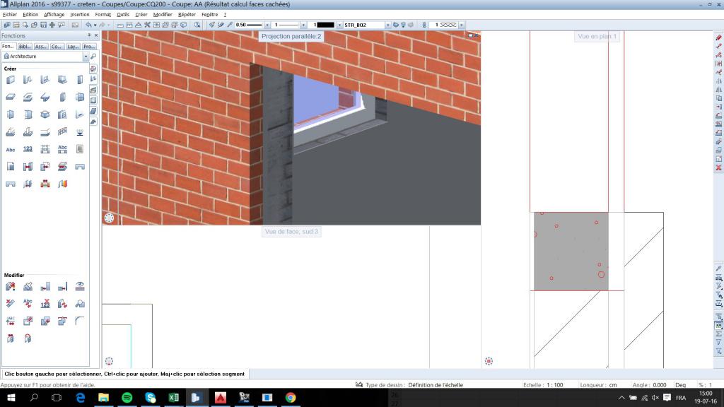

J'ai un petit problème. j'ai placé un poteau en BA de priorité plus élevé que la maçonnerie. Cependant, en animation, les deux ont tendance à se chevaucher. Du coup, je me demande si le logiciel à malgré tout fais le décompte l'un de l'autre. D'autre part, si c'est juste un problème d'affichage, y-a-t'il une solution pour que l'animation ne bug pas?

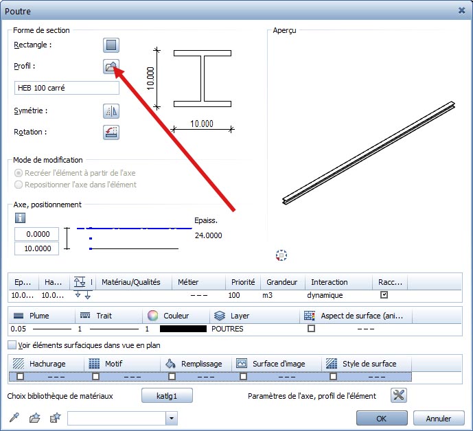

question subsidiaire (deux pour le prix d'un Mr. Green ) J'ai un linteau profilé acier à placer. Je n'ai pas vu qu'il y avait moyen de le faire par la fonction linteau (ne gère que des sections rectangulaires). Est-ce correcte ou une fonction m'a échappé? Pour ma part, je le fait pour le moment avec la fonction poutre.

1- Pour ton pilier, essaye plustôt la fonction pilier de mur.
2- Pour ton linteau tu peux aussi utiliser la fonction poutre de section spéciale, le décompte se fera bien.

- Animation : déplace légèrement le poteau à l'intérieur de l'ouverture, par exemple de 0.1 mm...
- Prise en compte : vérifie en faisant un rapport avec le poteau et un autre sans le poteau.
- Linteau : la poutre est une bonne solution. Dans les options (Eléments de construction et architecture), tu peux choisir entre "Pénétration exacte" et "Evidemment rectangulaire" suivant le résultat souhaité...

Wouah, ça va vite ici, à peine le temps de faire un petit dessin et hop des réponses Smile
Bon finalement on fait la même chose, je joins quand même mon croquis histoire de ...
