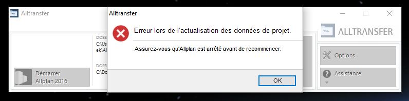

je rencontre un problème avec Alltransfer 2016...je souhaite convertir un projet en v.2016 vers une v.2015, ben j'ai un message d'erreur......
besoin de faire le transfer vers mon portable, bien plus pratique pour partir en clientèle Smile
voici une capture de l'erreur. je précise que Allplan est bien fermé.

MessagePosté le: Mar 19 Juil 2016 - 13:25    Sujet du message: Capture + grande Répondre en citant

Christophe, fais un REORG : Allmenu > Maintenance > Outils hotline > Reorg. Choisis ensuite la 3e option (Restaurer le fichier de gestion des projets).
Ça devrait fonctionner ensuite...

ah tiens, je l'ai souvent cette erreur, mais par contre elle m'empêche pas de me servir d'alltransfer (et j'avais fais le reorg sans résultat sur le long terme, mais bon, comme ca marche qd mm)

j'ai fait la manip mais rien ni fait, alors j'ai désinstallé alltransfer, fais un redémarrage du PC et hop cela fonctionne... va savoir, ptêtre un fichier ou dll endommagé.....
