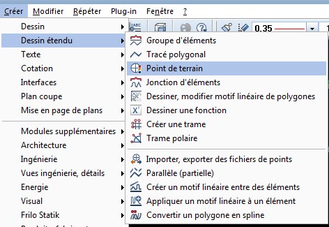

As-tu fais ton terrain avec le Modeleur de Terrain ?
Peut-être alors avec "Importer, exporter des fichiers de points".

Regarde juste un peu plus bas, tu as bien la fonction "Importer, exporter des fichiers de points"...

effectivement importer et exporter des fichiers de points ..mais ça reste très expérimental je te l'assure ...je suis dessus actuellement et le module est cruellement vieux ...et c'est bien dommage car il y a des possibilités ..
il va te falloir monter tes points un à un et ensuite les exporter ...par contre exporter que les points sans qu'ils soient maillés je ne vois pas bien l'intérêt ..sauf si tu nous en dis plus .. Wink
