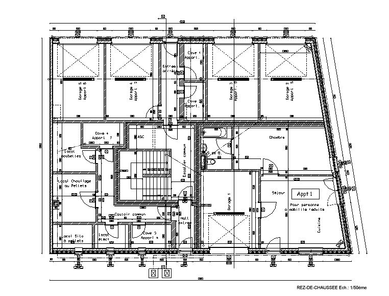

Dans ma mise en plan j aimerai que mon calque égouttage, et seulement celui là, apparaisse en couleurs, pour les deux circuits d'évacuation. J'ai par niveaux, superposé mes différents calques (étage, cotes, noms,..) qui eux devraient rester en noir une seule plume, et donc pour le rez comment avoir l’égouttage en couleur par dessus. J'espère que mon explication est correcte :-)
Quelle, réglage dois-je effectuer pour avoir juste un seul calque en couleur?

je joins une capture car je ne me suis pas bien expliquée je crois :-(
Dans le plan ci joint j aimerai que seul mon réseau d égouttage soit en couleur, comme dessiné. L'image est constituée de plusieurs calques superposés.

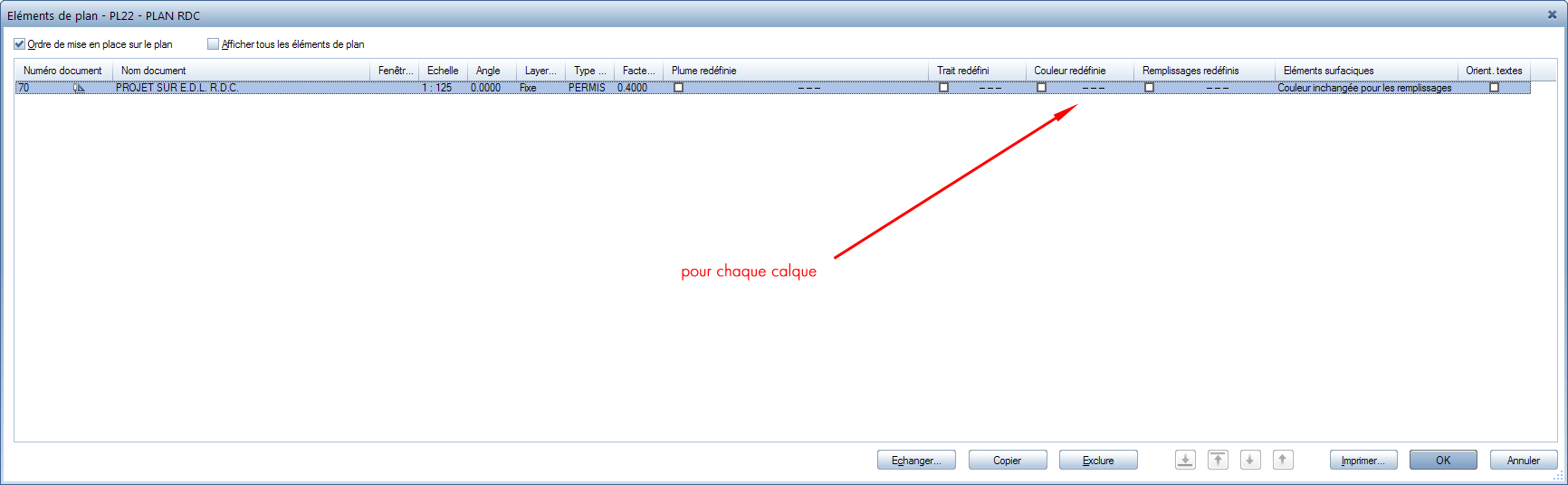

c'est ici que ça se passe après avoir listé les calques dans la MEP Wink et c'est bien sur valable pour chaque calque Okay

alors dit comme cela c'est sur qu'il va être pas simple de t'aider ..qu'est ce qui ne fonctionne pas ..si tu demande à lister tous tes calques dans ta mise en page tu peux en cochant les cases que je t'ai indiqué changer la couleur , le type de trait , le remplissage ...bref plein de chose indépendamment pour chaque calque ...il est bizarre que tu n'y ai pas accès...
dis en nous plus ou fait de grande captures d'écran .. Wink

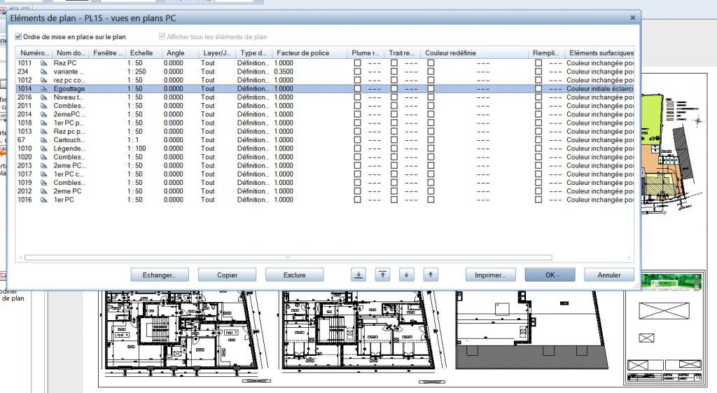

j arrive effectivement à lister tous les plans et à cocher ou non les cases mais cela ne change rien visuellement, tous mes calques restent noirs, autant à l écran qu'à l impression.

MessagePosté le: Lun 13 Juin 2016 - 15:56    Sujet du message: mise en plan Répondre en citant
voilà mon listing de calques sur ma mise en plan
MessagePosté le: Lun 13 Juin 2016 - 16:27    Sujet du message: mise en plan Répondre en citant
oui mais là on ne voit pas que tu as coché des cases...puisqu'aucune l'est Wink ...et aussi regarde ce que t'as dit Bco dans le post plus haut .. Okay
