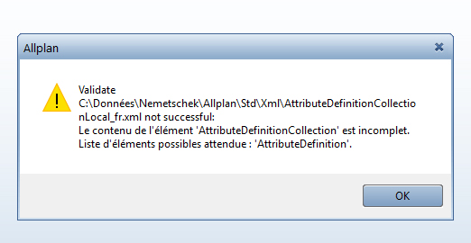

Hello,
j'ai un gentil message d'erreur soudainement apparu, qui a comme conséquence de me virer le contenu de ma légende sur la mise en page.
Je ne me souviens pas d'avoir changé quoi que ce soit, d'autant que cette légende m'a été fournie en l'état sans possibilité de la modifier.
Une idée?

MessagePosté le: Dim 22 Mai 2016 - 23:28    Sujet du message: Message d'erreur et contenu de légende qui disparait Répondre en citant
Ton fichier local avec les attributs "utilisateur" semble endommagé.
As-tu créé ou modifié un attribut utilisateur ?
Ou as-tu modifié manuellement ce fichier ?

MessagePosté le: Dim 22 Mai 2016 - 23:47    Sujet du message: Message d'erreur et contenu de légende qui disparait Répondre en citant
Je n'ai pas touché le fichier désigné par le message
Par contre, j'ai voulu modifier une légende, mais comme je n'avais pas le fichier de base, c'était impossible (c'est une légende préinstallée dans les mises en page du projet transmis par une consoeur). Je n'ai pas eu de message d'erreur à ce moment là, juste pas la main pour modifier quoi que ce soit.
Depuis, elle m'a fait passé le ndw de base de ses légendes, mais à part l'ouvrir pour vérifier qu'il fonctionnait, je n'avais encore rien modifié.
Autre souci lié: impossible d'ouvrir la fenêtre des attributs dans les paramètres du projet, dans laquelle je remplis les données qui apparaissent dans la légende en question. J'ai certainement une sauvegarde de ce fichier qql part qui doit dater de plus d'un mois, soit avant que je recoive le projet de ma consoeur, si je le remplace, est ce que ca ne va pas me poser de plus gros pb qu'actuellement?

MessagePosté le: Dim 22 Mai 2016 - 23:59    Sujet du message: Message d'erreur et contenu de légende qui disparait Répondre en citant
Je pense que tu dois pouvoir reprendre le fichier d'avant.
Par contre, évite de retoucher aux légendes concernées.
Il vaut peut-être mieux que ta consoeur te transmette un projet complet contenant les calques avec les légendes, en ayant passé "Attributs proposés" sur "Projet" pour que tu récupères ses attributs.

MessagePosté le: Lun 23 Mai 2016 - 00:05    Sujet du message: Message d'erreur et contenu de légende qui disparait Répondre en citant
ok, merci Bertrand !

MessagePosté le: Lun 23 Mai 2016 - 09:33    Sujet du message: Message d'erreur et contenu de légende qui disparait Répondre en citant
ouf, tout est revenu !
Encore merci !!
