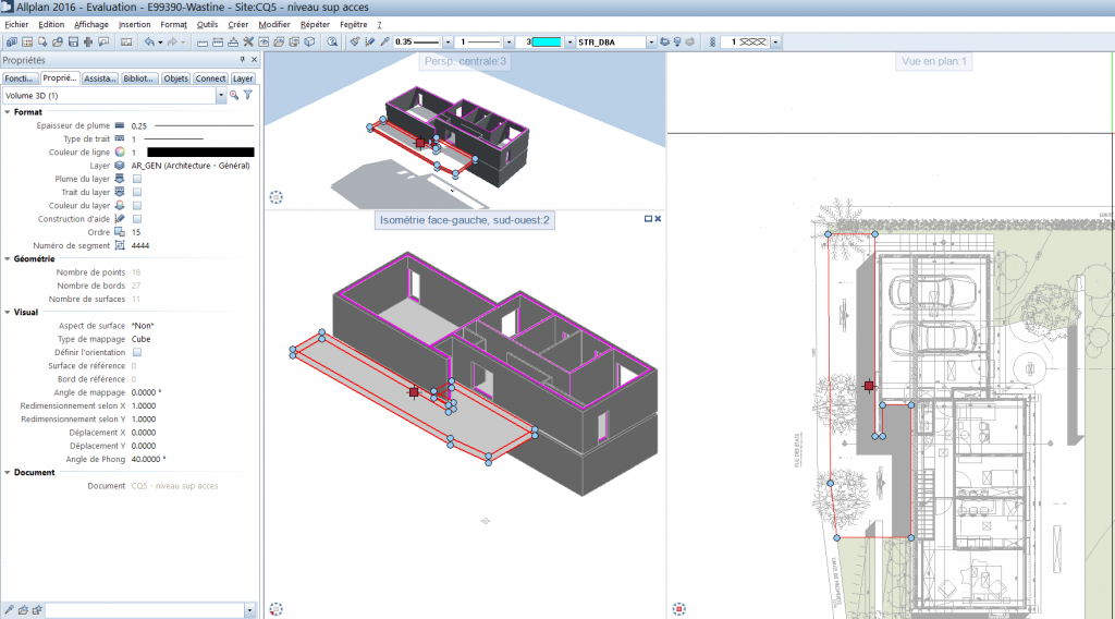

Je reviens avec mes questions de débutant. Une sur laquelle on m'avait envoyé pété il y a deux jours mais dont je n'ai pas trouvé exactement la réponse que je voulais dans les tutos.
Je m'explique, j'ai un terrain sur lequel j'aurai différentes couches. Je suis ingénieur, pas archi, donc je vais pas m’embêter à tout dessiner Mr. Green , mais cependant, je bloque ici sur un problème. Je réalise mon volume 3d. Comment puis-je lui dire qu'il doit devenir un certain matériaux. D'autre part, comment lorsque je couperai ou même en plan, pourrais-je lui mettre un motif.
J'ai vu une première solution qui fonctionne pour la fenêtre animation ou le gars donnait une couleur au volume et sur la fenêtre animation ça la transformait en texture, mais j'aimerais éviter cette solution qui m'obligerait à multiplier différent système pour l'affichage texturé. N'y a-t-il pas un moyen plus simple et logique?
MErci à tous Wink

Il y plusieurs méthodes possible, ça dépend un peu du volume que tu dois faire.
Pour que ce volume puisse avoir un hachurage et un matériau (et être quantifié), tu peux utiliser :
- Mur polygonal
- Elément d'installation
- Elément d'architecture personnalisé
- un volume 3D transformé ensuite en élément d'architecture
- un volume 3D transformé ensuite en volume de référence pour y mettre des éléments d'architecture (mur, dalle, poteau, etc...)
- une macro
- un SmartPart

je suis passé par ce qui m'a semblé le plus simple dans ce cas:
Au départ, le prix de la formation m'a fortement rebuté, mais je crois que je vais pas y échapper. Cependant, ici j'avais quelque jours de "congé" pour essayer d'un peu chipoter à la bête. Je pense que d'avoir déjà un aperçu global du programme est une bonne chose avant une formation (gérer l'interface, connaître ses points fort et faible, connaitre les commandes principales). Je vais voir ce qui se fait en France car en Belgique, c'est le coup de fusil
