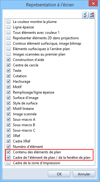

Dans "Représentation à l'écran", ces cases sont-elles bien cochées ?

HA... Bin en toute simplicité ... MERCI.

Shocked j'avais même pas vu qu'il y avais une case à cocher pour masqué ce que l'on dessine !!
sans rire a quoi ça peu bien servir ?
MessagePosté le: Jeu 19 Mai 2016 - 15:17    Sujet du message: calque invisible sur la mise en page Répondre en citant
c'est pour alléger en cas de plans très lourd à manipuler ..sur de petits ordis.. Wink
MessagePosté le: Jeu 19 Mai 2016 - 15:22    Sujet du message: calque invisible sur la mise en page Répondre en citant
A quoi ça peut servir ?! (tu blagues là, non ?...)
Et bien à masquer le contenu des calques pour travailler sur l'environnement de ta présentation. C'est sûr, ce n'est pas utile pour déposer un PC de maison. Mais pour des planches de concours par exemple, surtout de grande dimension, ça peut aider...
