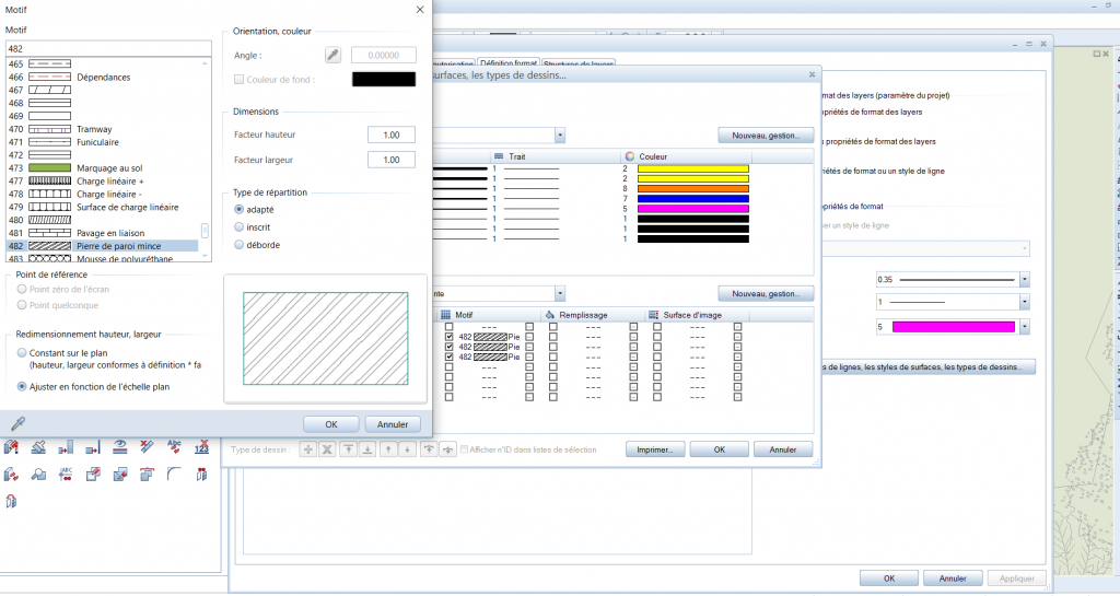

A chaque jour sa petite question Wink Donc, voilà: je suis dans la configuration de l'apparence de mes murs. J'ai créé un style de surface avec un motif particulier à afficher. Cependant, quand je dessine le mur, le motif prend toujours la couleur de la plume. Ne serait-il pas possible par exemple que le contour de ma maçonnerie soit en rose et le motif en noir? (ça me faciliterait car je reprendrais les même codes d'affichage de mes projets en dwg Cool )
MErci d'avance Wink

Merci pour ta réponse. cependant, peut-on le faire à postériori: c'est à dire bloquer la couleur d'un motif déjà existant:
D'ici je ne vois pas comment faire. Autre question, une option "orientation couleur" en haut à droite est grisé je ne sais pas l'utiliser. Est-ce parce que ce sont des motifs de base allplan et qu'on ne peut pas les modifier?
MErci d'avance Cool

Voila Cool
Oui, ça se passe ici : "Outils > Définitions > Motifs". Les fonctions disponibles sont dans la palette "Fonctions". Attention à ne pas détruire ce qui existe... Wink
Non, cela dépend des réglages du motif, de la fonction en cours, etc... Et justement, lors du paramétrage de styles de surfaces, ce réglage ne peut pas être modifié.
