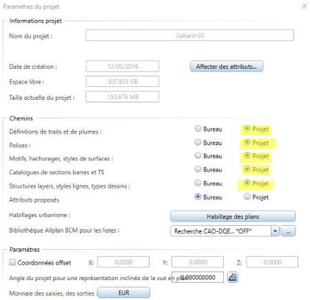

Messages: 443
MessagePosté le: Mer 18 Mai 2016 - 23:25    Sujet du message: creer ses propres hachures Répondre en citant
Oui, les paramètres s'exportent avec un projet crée dans la zone "Bureau".
Les projets créés avec les paramètres "Projet" héritent des définitions (hachures, motifs, etc) créer depuis "Bureau"
"Bureau" c'est la maison mère des paramètres, elles distribuent ses différents paramètres déjà emmagasinés en son sein.
Si les motifs ou hachures ont été créées depuis un projet estampillé "Du projet", nous perdons le fait de vouloir les retrouver automatiquement lors de la création d'un nouveau projet. Les remettre en circulation implique le fait de passer par le "Pilote de projet" pour les copier dans la zone "Bureau"
Ici c'est mal parti pour transmettre les paramètres à un nouveau projet.
Le gros avantage des paramètres "Projet" est qu'en cas de transmission du projet à un autre poste Allplan, l'interlocuteur bénéficie de tous vos paramètres d'origine.
Conclusion de ce truc "Bureau-Projet" comme plein d'autres trucs en informatique :
Messages: 5 122
MessagePosté le: Mer 18 Mai 2016 - 23:47    Sujet du message: creer ses propres hachures Répondre en citant
Pour bien comprendre, il faut peut-être expliquer ce qu'il se passe "physiquement".
Quand on passe un paramétrage de "Bureau" à "Projet", lors de la validation, les fichiers de paramètres concernés du Bureau (STD) sont copiés dans le projet (PRJ) et le projet utilise ces paramètres.
Quand on passe un paramétrage de "Projet" à "Bureau", lors de la validation, les fichiers de paramètres concernés sont supprimés du projet (PRJ) et le projet utilise les paramètres du Bureau (STD).
