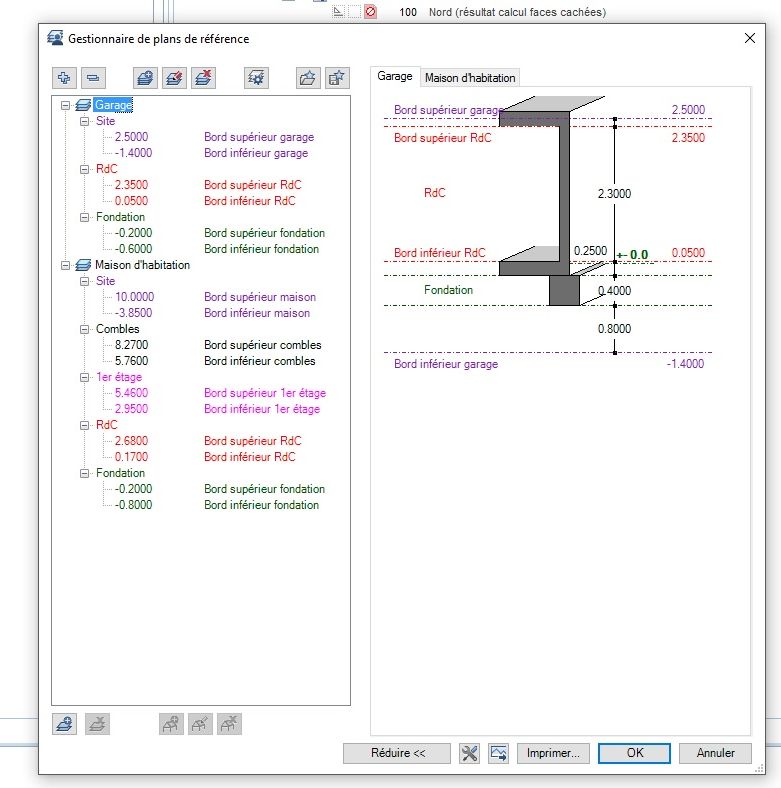

@mazariaty, pour un garage tu a aussi la possibilité de joindre un modèle spécifique au garage dans tes plans de référence et d'affecter des calques à ce modèle...
le projet MI de allplan en fait un bonne exemple.
et comme une image parle d'elle même:

Merci bigfoxi !
J'ai envie de dire :
Plusieurs modèles de plans peuvent servir pour une seule maison à différents niveaux de plancher
Et
Plusieurs modèles de plans peuvent servir pour plusieurs maisons à différents niveaux de plateforme.
La boucle est bouclé Okay

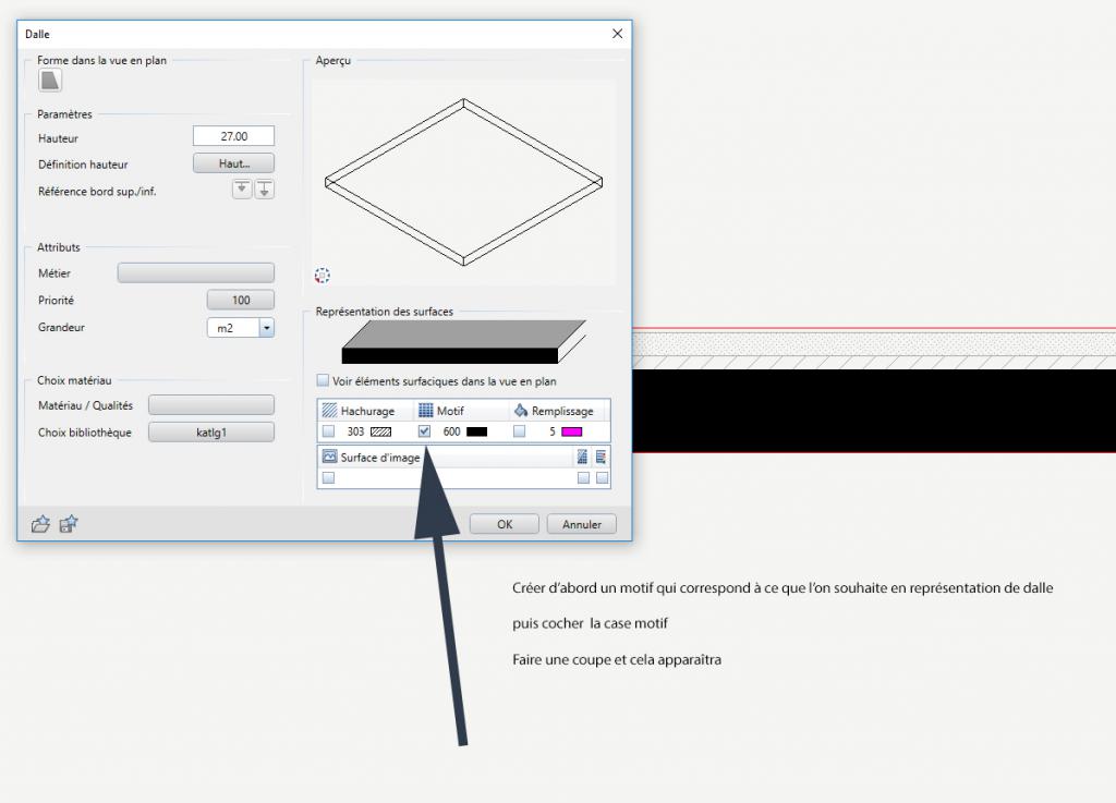

Pareil pour moi pour l’intérieur sauf pour les murs de façades périphériques, Arase Supérieure au niveau de la dalle finie.
Pour les dalles multicouches tu peux aussi t’aider en te créant un motif spécifique.
Outils, Motif, choisir un motif (prendre un numéro libre) et enregistrer.
