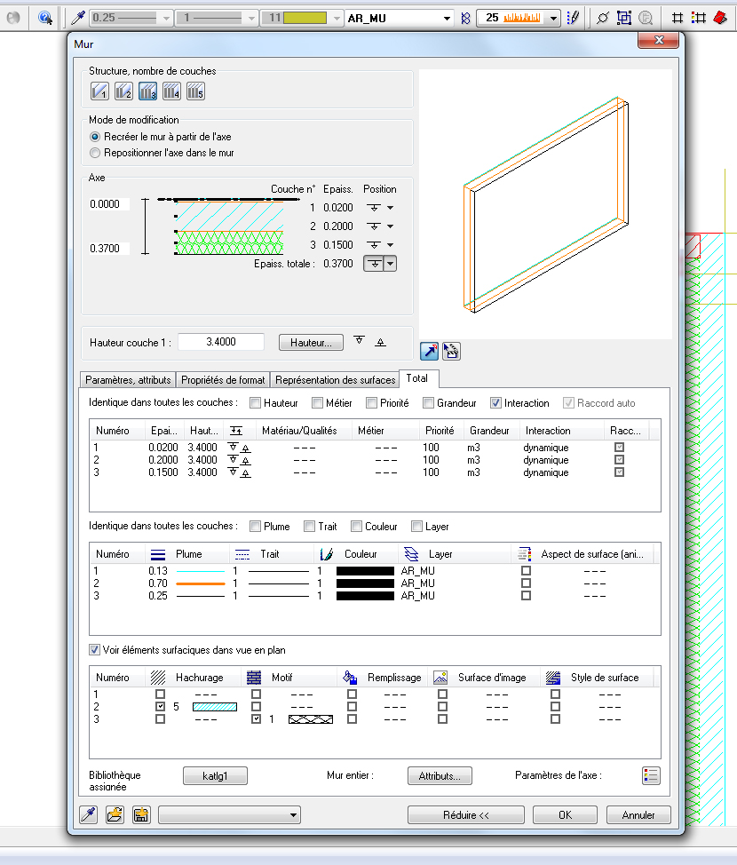

J'ai un petit problème avec mes murs multicouches, j'ai créer un mur en 3 couches (enduit, maçonnerie, isolation) mais l'épaisseur de mon mur de 20 n'apparait pas, en tout cas le trait en 0.7. (voir photo jointe)
Je sais pas si je suis très clair dans mes explications... Mais avez vous la solution

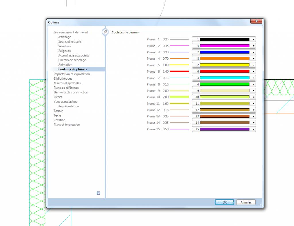

Merci de mettre des images plus grandes pour ne pas avoir à cliquer dessus pour les voir...
La couleur associée à cette épaisseur de trait est peut-être la couleur 0...
A vérifier dans Options > Couleurs de plumes.

Ha, DESOLE pour l'image, je suis pas un habitué des forum, je débute Wink Pour répondre a ta suggestion, aucune épaisseur de trait n'est associé à la couleur 0....

Et quelle est la couleur associée à cette épaisseur de trait ?...

MessagePosté le: Mer 27 Avr 2016 - 14:37    Sujet du message: [RESOLU] Problème mur multicouche Répondre en citant
Voici mes option de couleur de plumes.

Messages: 4 330
MessagePosté le: Mer 27 Avr 2016 - 17:38    Sujet du message: [RESOLU] Problème mur multicouche Répondre en citant
Et ça arrive quand ?
Est-ce toujours avec la même épaisseur de trait ?
Quels sont les paramètres du mur ?
Comment ça se passe avec un autre type de mur ?
Est-ce une structure de layers personnalisée ?
Utilises-tu des styles de lignes ?
Il va falloir donner plus de détails.
Si on veut trouver une solution, il faut chercher la cause... Shocked

J'ai donc le problème dès que je fais un mur multicouche, qu'importe l'épaisseur de trait. Ce n'est pas une structure de layers perso, ni un style de ligne.... voici mon paramétrage de mur:

MessagePosté le: Mer 27 Avr 2016 - 19:20    Sujet du message: [RESOLU] Problème mur multicouche Répondre en citant
emasebnoltim a écrit:
...je n'exploite pas Allplan comme il se doit...
Effectivement ! Mr. Green
C'est lié aux lignes de jonction entre les couches.
Tu as 2 solutions :
- mets un matériau différent dans chacune des couches
- change le paramètre "Afficher les lignes de jonction..." dans "Options > Eléments de construction et architecture" pour qu'il soit sur "éléments surfaciques différents"
Au passage, indique une valeur de priorité différente pour chaque couche (en général, la maçonnerie a la valeur la plus forte par exemple 200).
Et quelle est ta version d'Allplan ?
