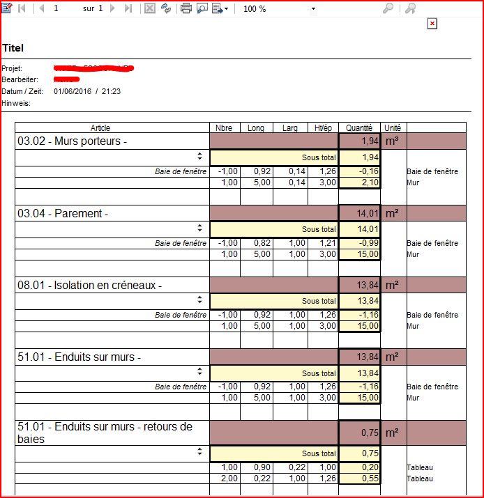

alors je vais essayer d'expliquer mon soucis le plus clairement possible :
je fais un mur 3 couches : isolation + parpaings + enduit, j'ajoute des ouvertures et à ces ouvertures j'ajoute des tableaux, maintenant je fais la quantité d'enduit et celle-ci est identique à celle d'isolation et à celle de parpaing (enfin presque il y a une différence de 0.002 m², va savoir pourquoi...) tout ceci est à peu près normal, mais j'aimerais que mes tableaux soient comptés à part donc je change le matériau de mes tableaux, je refais un rapport de quantité : les tableaux sont bien comptés mais les enduits ne sont plus bons, il me déduit la surface des tableaux alors qu'il ne devrait pas...

Bonjour, je ne comprend pas trop, si il te les met à part justement c'est normal qu'ils les enlève pour le reste des surfaces d'enduit?

Ben non, en fait il a faut dès le départ s'il prend la surface des tableaux dans le total de la surface des enduits, ce total devrait être supérieur au total des parpaings.

D'accord en effet c'est la surface d'enduit devrait être supérieure à la base que celle des parpaings. C'est pas un problème d'unité par hasard dans tes matériaux?

Apparemment non tout est bien au m². Ce qui est étrange c'est que quand je change pas le matériau des tableaux, et qu'ils ont donc le même nom : enduit, la quantité est la même que les parpaings, elle devrait être supérieur...

De mon coté je n'ai pas de problème avec les quantités des tableaux de fenêtres
Le métré
La quantité déduite dans ton cas ne provient-elle pas de la déduction de la surface de la fenêtre ?

moi aussi je cherche a séparer mes quantités de tableaux.
Déja je n'arrive pas a "accrocher" le paramétrage (quantité par matériaux) des tableaux a une ouverture. Car si je dois a chaque fois modifier chaque tableau un a un, ca va pas être possible.
MessagePosté le: Mer 15 Juin 2016 - 12:03    Sujet du message: quantité enduit Répondre en citant

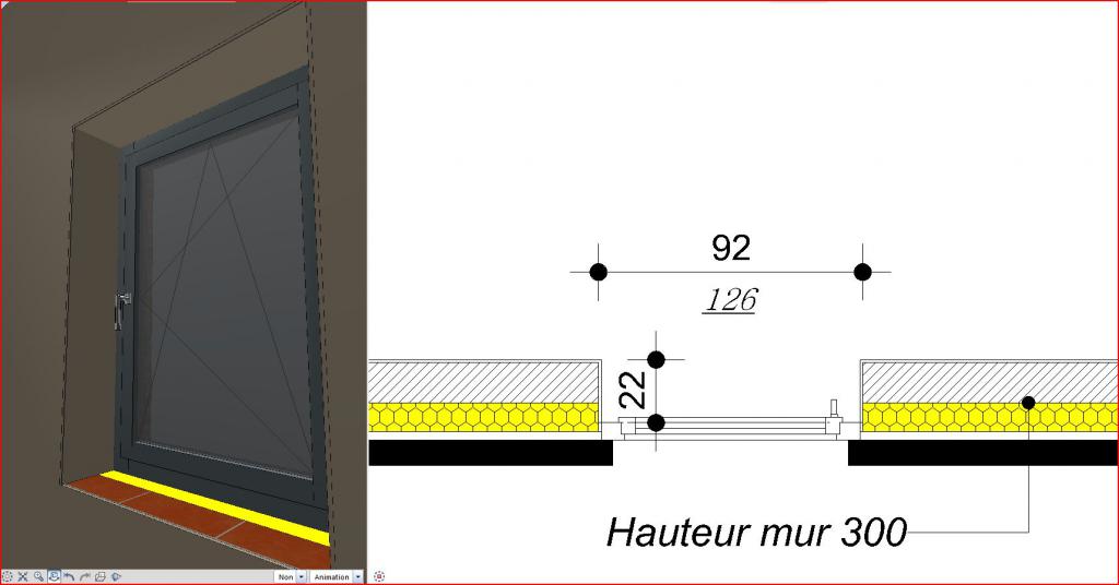

moi je travail depuis son volume , puisque comme je l'avais deja dit , sur un tableau la largeur deviens l'épaisseur sur la partie linteau , on ne peu donc pas simplement choisir la surface .
donc la formule c'est : si l'objet est tableau , tu prend le volume / 0.02 (l'épaisseur)
avec ça j'ai correctement mes surfaces de tableau décomposé
